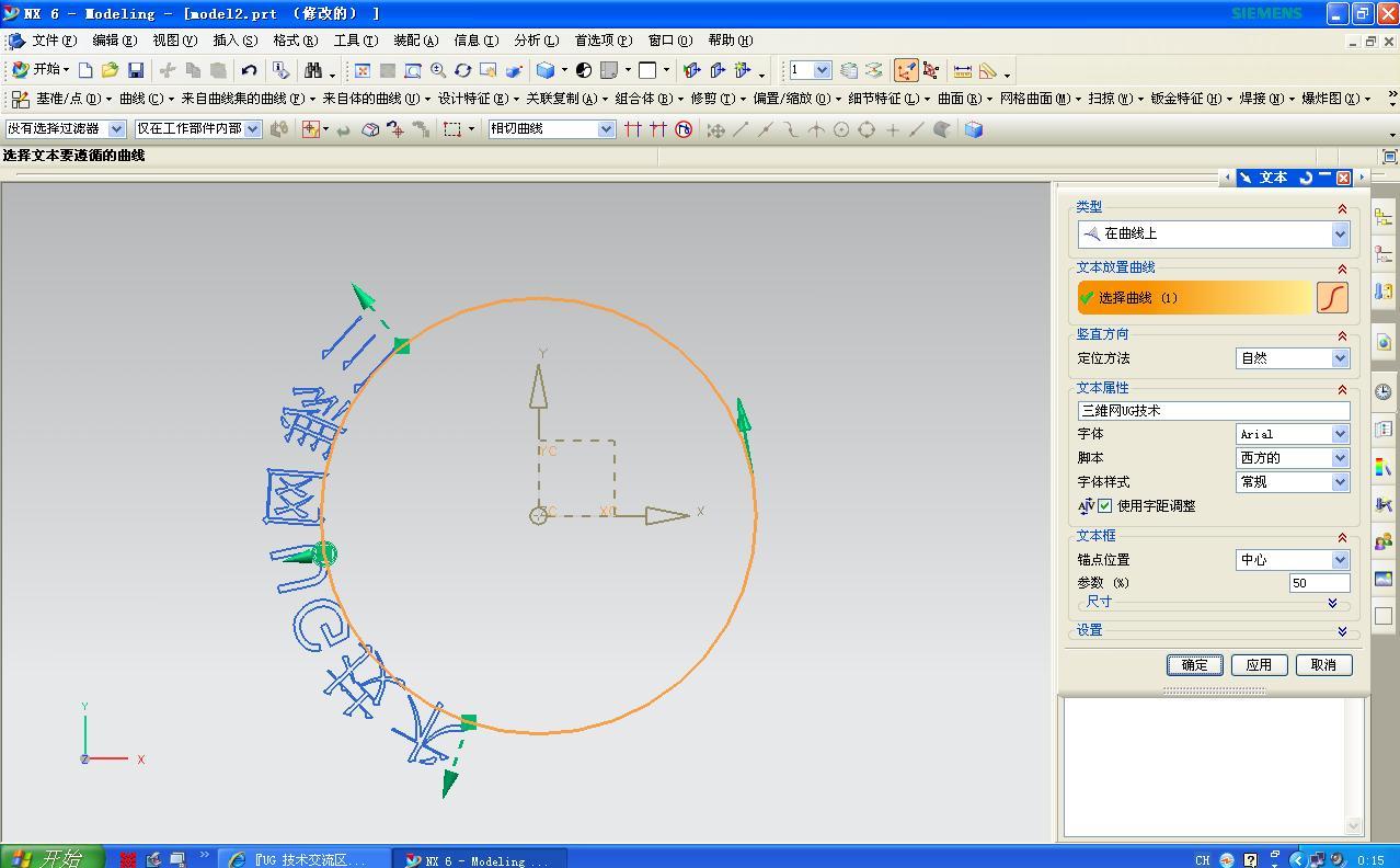

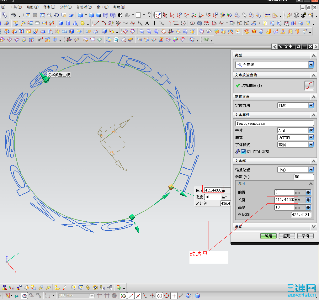

如何不改变字体大小,让所写文字均匀发布到圆弧线上。

老师,不想改变字的大小及比例,只想改变字间距。
