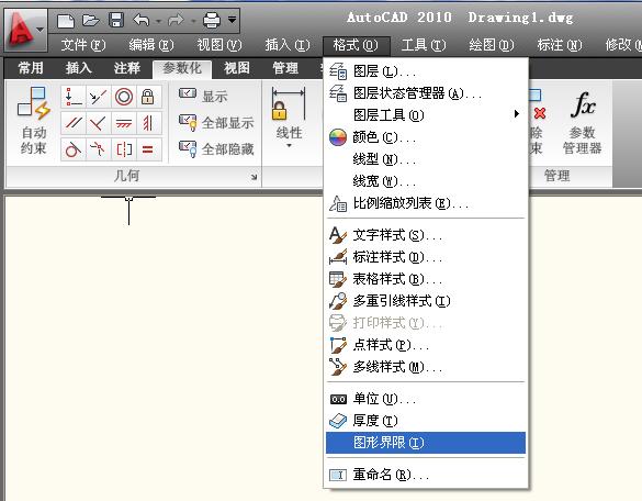

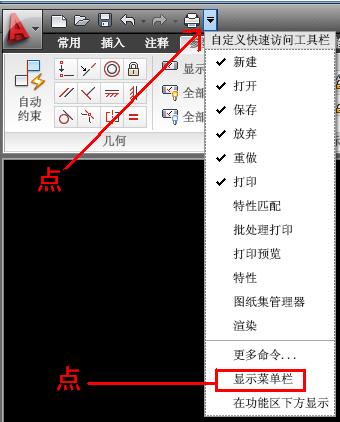

发表于 2009-4-16 12:33:53 | 显示全部楼层 来自: 美国
原帖由 wyi 于 2009-4-16 06:32 发表 http://www.3dportal.cn/discuz/images/common/back.gif
- J6 G$ w* G1 d4 P5 r- e求教了,由于换了新工作界面,找不到原来用过的格式_图形界限了,不想换回原来的老界面,不知新界面中哪个是图形界限,哪位给帮助找一下,先谢谢了
6 D" q  o  @3 A2 Q, {
! C  h: L, ~. B0 e4 J7 }2 G
不想用原来的老界面?就这样!( Q. T/ O; r6 m) }7 x* G9 H6 ~
如图:

发表于 2009-4-16 13:22:57 | 显示全部楼层 来自: 中国陕西宝鸡
谢谢,找了半天。% h- D3 e+ `: z, K: i0 [+ X0 w# f
原来cad2009的时候,在“A”的右下角点击鼠标右键就调出来,在2010里面试了N次不行。原来如此,都怪世界变化快!
 楼主| 发表于 2009-4-16 14:19:10 | 显示全部楼层 来自: 中国北京
谢谢唐老师,只是我不想回到老界面上去。
) S+ ~: b2 J) g$ {5 j谢谢3楼的朋友,这个正是我想要的,终于又可以方便使用了。
