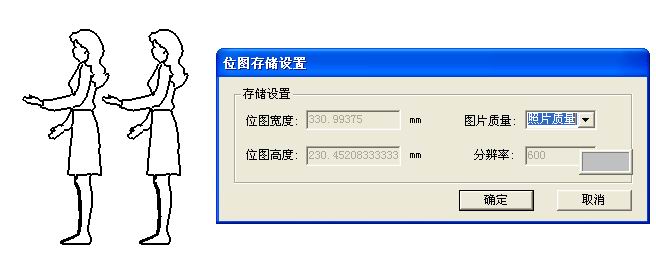

各位老大,现在想把用CAXA画出的图形转换成图片文件,不知道怎么操作,哪位老大指点一二,不胜感激!在线等待!!

把CAXA的图形转换成图片文件
1.工具---选项---颜色设置---当前绘图---改成白色---确定

8 y7 y6 n4 R8 O4 J- C5 J( l3.文件---另存文件---保存类型---位图文件(*.BMP)---确定

1  往WORD中插图选定后可直接插入,CAXA2007不需将屏幕变成白色,会自动形成白色背景。
$ f0 L+ J( O; a1 @% X7 J3 w% N2  用另存为可转换成位图文件(后缀bmp),转换时有三种质量可选择,即普通质量、打印质量和照片质量,选其中之一按确定就转成位图文件了。注意需将屏幕变成白色。

其实很简单,直接将图形复制,WORD中粘上就可以了,2007好用,大小可以缩放

我一般是将背景设成白色后用QQ截图功能制作图片

用BetterWM  这个小 软件 试试看 。我在AUTOcad 中一直使用不用吧背景改成白色,连边上的边也会裁剪的很好
