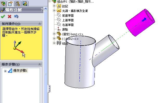

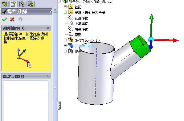

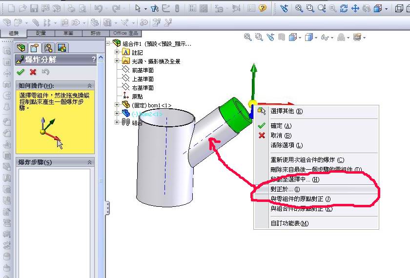

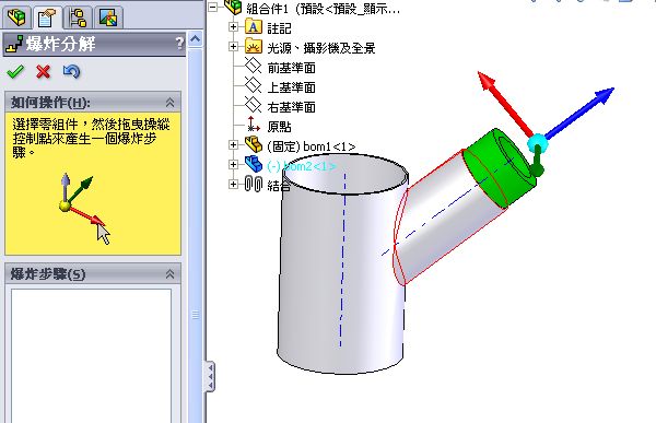

行!點右鍵有一命令"對正"再選一軸方向即可改變

已解决!不愧论坛里的朋友都称你大师级的!太强了!$ O& O0 e% p* E* P3 X* {/ }
谢谢,谢谢!!!!!
