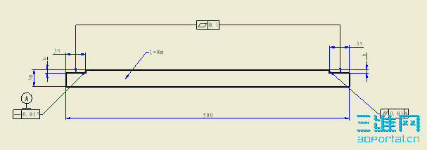

请教各位!9 X3 k5 x* G" F3 b2 w7 D
见下面图片,请教各位,是否有供应商可以进行加工?
7 z% h. a, v& N2 Y7 }/ h( O一般加工工艺流程如何?$ F1 y: I4 s( B5 h
什么铣床和磨床可以满足?8 r7 B; k, s  L. A/ j- ?
国内那几家可以做到啊?

多宽?导轨磨

长度8m,终加工时导轨磨
发表于 2009-4-16 11:54:43 | 显示全部楼层 来自: 中国辽宁沈阳
那么长,也就导轨磨可以满足(其实也未必)。8M长,30厚的东东,本身就是弯的呀。何况下陷仅3.5呢。

下面加加强筋,强度可以保证在允许范围内
发表于 2009-4-16 13:10:17 | 显示全部楼层 来自: 中国上海
图太小,看不太清楚,左下角是直线度0.01、右下角是平行度0.03吗?这么高的要求,8M长呢。

看的不是很清晰   但是直线度要求很高啊  - |, D, F, ]( T7 F
应该要研磨 或者更高精的加工工艺
1 Q8 a) g( H4 K) K这个东西实在是太长聊

直线度才0.01,精度太高了。就算是用导轨磨,控制起来恐怕也很难。楼主的是何种材料

您可以仔细看一下图纸,截面图,长8m!
) i0 a" x( \8 n: Y3 X1 G1 H( u+ k" E: {# S5 O7 v( Z! F+ U* E3 R5 w
目前的可以达到的精度是多少啊?

楼主开玩笑吧!这么高精度的工件是用在神八上面的吗?
发表于 2009-4-22 10:56:52 | 显示全部楼层 来自: 中国浙江台州
建议楼主先去查查,这样的尺寸,这样的精度,形位公差的精度等级是多少?然后将此等级精度要求提供给设计者供参考!

上海熠烁有限公司可以做,我们公司做过六米长的,精度可做到0.05左右!

工件500*8M,直线度要求0.01,恐怕不容易达到,用在哪里,事不过要求了?
发表于 2009-4-23 20:37:13 | 显示全部楼层 来自: 中国湖南湘潭
这个零件实在是太长了 真的很难达到 建议楼主与设计者沟通以下  降低点直线度要求
