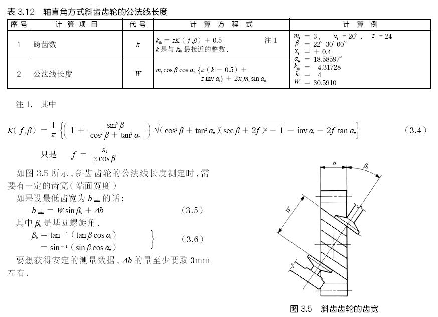

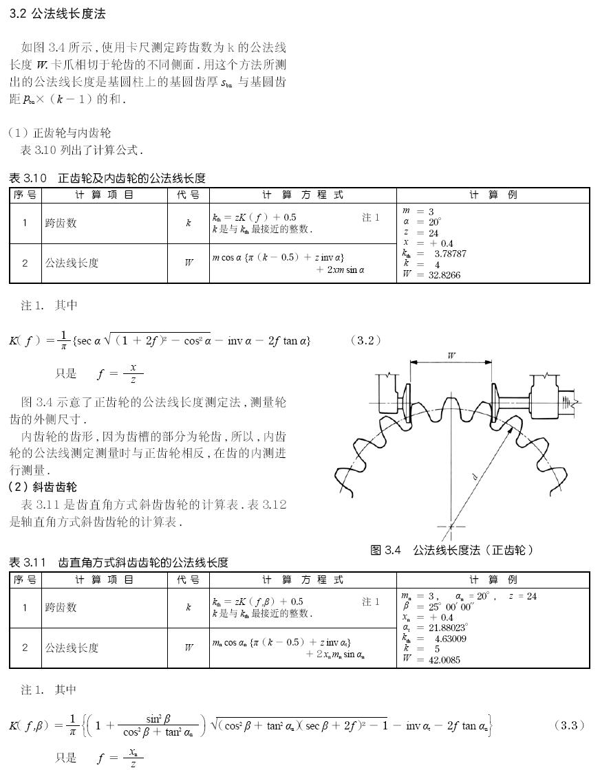

跨齿数k的公式是怎么得来的?
发表于 2009-4-16 22:27:09 | 显示全部楼层 来自: 中国上海
k=(α/180)×Z+0.5+2×χ/(π×tanα),结果四舍舞入取整数,α——齿形角,Z——齿数,χ——变位系数。4 N2 `% U1 P9 |& m
该公式来源于《机械设计手册》  机械工业出版社
