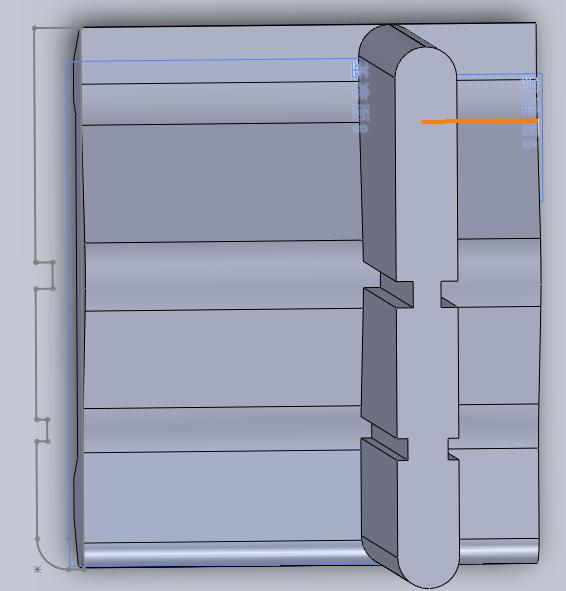

这是我从别处粘贴来的一个草图,现想把它绕180°安到某个面上,但当绕某点旋转时,它就会边形。请问怎样旋转才能保持几何关系不变呢而实现旋转180°呢?  g7 u: _. m+ z0 q  x

去除幾何關係,要不就用派生草圖可關聯原草圖的關係.
发表于 2009-4-16 11:34:56 | 显示全部楼层 来自: 中国北京
先把它做成块,放好了再炸开。

去掉约束 然后在自定义中把修改草图的命令找出来 直接旋转吧
3 [- w7 h3 T) u3 a! G7 n; }旋转完后再约束
 楼主| 发表于 2009-4-16 15:56:26 | 显示全部楼层 来自: 中国云南昆明
那怎么去掉约束呢?是把标注的尺寸全删了吗?! y: K7 m( H! x8 J2 a
另外如果仅仅在及平面内转的话,是不可能达到预定的目的(即让左右大小不同的开口对应起来)& Y4 x; I! o; u: }6 {% M% c0 L/ E6 d. I

诚如楼上的兄弟所述,应用“块”的方法应是最为省事的!

发表于 2013-7-13 17:14:27 | 显示全部楼层 来自: 中国湖北宜昌
cryton 发表于 2009-4-17 11:08 static/image/common/back.gif
. t; v  l3 e/ s* A1 m1 ]2 D/ M这位大哥的说法应该是最简单的方法了。
/ G+ W9 W4 K6 d/ S实际操作起来费时间些,楼上制作块的方法更实用
发表于 2013-7-13 17:16:07 | 显示全部楼层 来自: 中国湖北宜昌
传一个文件说明问题,是把左边的草图制作块,再旋转90度得到右边草图

发表于 2013-7-14 11:54:36 | 显示全部楼层 来自: 中国上海
这可能是SW的本身的问题,或者其他软件(没用过)也有这个问题吧。
. B' \: O" o; d) w$ y/ i+ v, `+ `) ?& _( t6 i
就说基准面吧,所有几何关系标上,尺寸标上,仅只改变参考点,实体都会有变动,从而需要你去调整…………
& e' K% @* u' R8 z* o) q( {/ Q" d' K* i0 r6 X$ `! u! A
草图里几何关系用固定试试

发表于 2013-7-14 22:24:46 来自手机 | 显示全部楼层 来自: 中国湖北
阿芸宝 发表于 2013-7-14 11:54" t$ a. Q- R  t- a8 r: d! G
这可能是SW的本身的问题,或者其他软件(没用过)也有这个问题吧。4 S. h, Q4 V( `
  z9 c  Q; d- Y5 \7 N, w就说基准面吧,所有几何关系标上,尺 ...
& Y) N  J7 W2 q# c4 |3 k
今天又试了下可以旋转,没有添加约束尺寸,旋转后尺寸,几何形状也都不变。。
发表于 2013-7-15 09:20:42 | 显示全部楼层 来自: 中国浙江温州
草图绘制工具--修改
