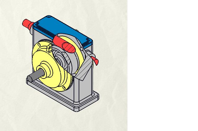

立体图可以剖吗?
发表于 2009-4-16 12:40:12 | 显示全部楼层 来自: 中国江苏南京
可以的,和正常剖一样
 楼主| 发表于 2009-4-18 20:06:27 | 显示全部楼层 来自: 中国浙江杭州
剖一个角咋画剖切线呢!
发表于 2009-4-18 20:53:01 | 显示全部楼层 来自: 中国辽宁营口
发表于 2009-4-18 22:24:53 | 显示全部楼层 来自: 中国广东东莞
LZ应该是说的在工程图里的等轴测图吧!
发表于 2009-4-19 09:40:43 | 显示全部楼层 来自: 中国辽宁营口
 楼主| 发表于 2009-4-19 19:40:57 | 显示全部楼层 来自: 中国浙江杭州
我是说,类似的工程图中的立体图,可不可以剖掉一个角,1/4,出现内部结构,剖的话,用那种方法,怎么画剖切的线,用旋转剖行吗!工程图一般剖正式的图,大家都会搞,这种立体的,咋搞呢!!
发表于 2009-4-19 20:58:36 | 显示全部楼层 来自: 中国上海
我也想知道,那位高人解答下?

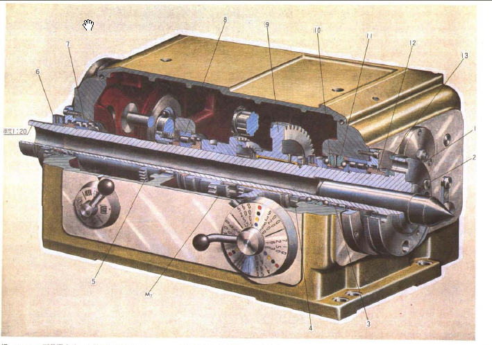

发表于 2009-4-20 08:48:03 | 显示全部楼层 来自: 中国广东深圳
沈阳6140车床的主轴箱啊

 楼主| 发表于 2009-4-20 12:26:23 | 显示全部楼层 来自: 中国浙江杭州
工程图哇,人家用CAD都可以搞出来呀!
发表于 2009-4-20 22:21:08 | 显示全部楼层 来自: 中国广东东莞
我明白楼主的意思!# y2 x% N: s5 R* c. T& Q2 y
你就是想知道在工程图中的等轴测参考图,的刨法吧!* F$ V2 r5 a+ e( U& B8 a, ?$ y
这个俺不会,俺也想知道!
2 x; n) n7 w$ a
- @$ c5 B4 _3 X7 _8 L# T我有时时做一个复杂点的零件,有时候会在工程图中贴上等轴测图,以表达他的三维结构,有时候我也想把他刨了,就是不知道怎么弄.% g1 n; b' L4 p. ]
" z  E. J2 N4 t; ~  K
还忘那位高手指点一下!小弟也学习学习~
