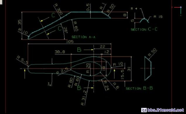

刚拿来,不知从何入手,请大家帮忙做做看
发表于 2009-4-16 13:49:50 | 显示全部楼层 来自: 中国湖南长沙
这是个勺子吧,可惜我不会画曲面

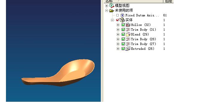

呵呵,很经典的练习题,以前画过,资料还在。附件是别人画的,看看模型树就知道是怎么画的,

最后步是用直纹曲面的吧,是不?

这啊的教程,用组合搞影和网格
