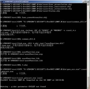

使用userfunction定义了一个表面的换热系数
0 h/ Y5 D# ~: V; p2 l% D出现如下错误,请问这是什么意思,我装的是vc++ 2005 express,是不是还需要设置什么地方

哪个版本?Crack了么?
 楼主| 发表于 2009-5-2 20:49:38 | 显示全部楼层 来自: 中国北京
2007 Cracked by gellmaR
