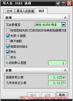

发表于 2012-8-29 07:25:59 | 显示全部楼层 来自: 中国山西太原
可以的,把曲面自动缝合打开就OK了
