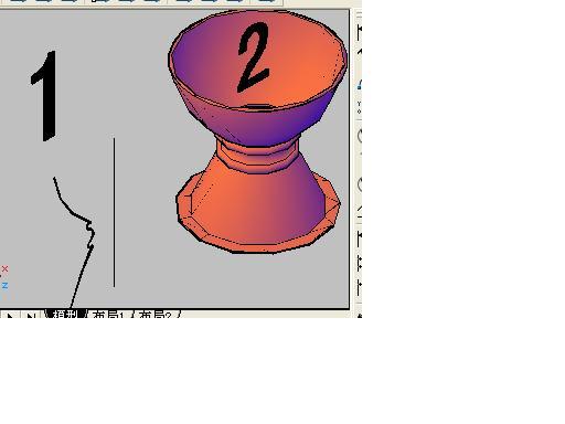

这个图怎么画的 我画出来了 可就是上面和下面的是实体的不是空心的 我是旋转做出来的 旋转后成实心的了 怎么让他上和下是空心7 C1 C2 T% x. i" {" r- a
" J% T, K0 |( T# b  J[ 本帖最后由 dcanddk 于 2009-4-16 17:33 编辑 ]
旋转完了 是实体的 怎么能变空心
旋转完了 是实体的 怎么能变空心

旋转的不可能是实体呀,做好的外形然后加旋转轴就OK了呀,不过楼上的画的俺不是很会, :L :L ,

可以做好抽壳,也可以像下图1、2步做好,做好旋转.

要做好外形轮廓再旋转,
3 G9 K/ l! X* E6 a8 ?) E* T5 ?你做的可能截面旋转的.* g* }/ c8 J7 x% a
不知说的对不对,希望对你有帮助.
发表于 2009-4-17 13:04:22 | 显示全部楼层 来自: 中国广东汕头
这个你只要画出这个对象的壁厚再旋转,上下两条对不要画出中心线那去。
