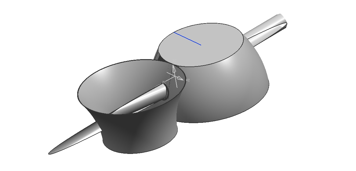

ug中进行布尔运算求差出现结果超出目标体这一现象,如何解决?高手赐教啊。。。5555555

发个PAT上来或是截图,我来试试看。

楼上补充一下:我进行的是左边实体和右边实体进行求差的布尔运算,结果中间出来一个图形,如果方便可以QQ加我吗?QQ:632314520

你这个事因为你那里两个实体其实类似于片体,而你相交又不是一个规则平面(即相交面是不规则曲面),自动布尔运算时候就会出错,出现那样的外溢片体,如果你把两个做成厚实体做布尔运算,然后再把做出的东西以抽壳的形式达到你想要的效果就可以了
