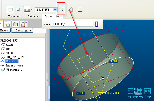

 楼主| 发表于 2009-4-20 12:51:17 | 显示全部楼层 来自: 中国四川乐山
我选择的拉伸方向,以TOP面向下
- k6 L/ F+ f& u! x2 [7 ?7 _3 N+ _ 1-1.JPG (35.48 KB, 下载次数: 1)

发表于 2009-6-7 14:53:17 | 显示全部楼层 来自: 中国广东广州
请看截图,还有疑问请跟帖
