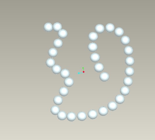

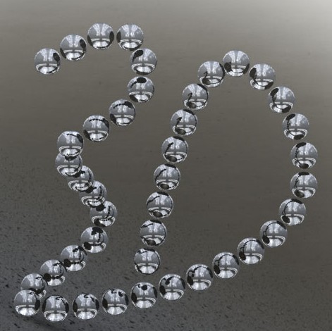

此图用阵列方法可以做但是怎么构线确是一个问题,在PROE中怎样构3D线比较好,是建点连线还是在造型中构线比较好。最好能有列子,就此图为例!
 楼主| 发表于 2009-4-16 19:01:51 | 显示全部楼层 来自: 中国广东东莞
这是我的做法,线没构好,没什么立体感
发表于 2009-4-16 19:11:46 | 显示全部楼层 来自: 中国广东东莞
这个图中的曲线是一个平面曲线,不需要在造型中构建,只需要草绘就可以啦。
 楼主| 发表于 2009-4-16 19:17:54 | 显示全部楼层 来自: 中国广东东莞
最上面那幅图呢,第二幅图是用平面画的再扭曲的
发表于 2009-4-16 20:33:02 | 显示全部楼层 来自: 中国湖南
是三维曲线也可以。在线上做点(用比例),再阵列
 楼主| 发表于 2009-4-16 21:33:41 | 显示全部楼层 来自: 中国广东东莞
我就是这样做的啊,你没明白我的意思,关键是做线啊
