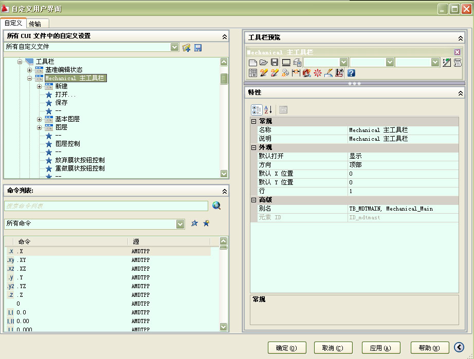

与CAD2006~2008的操作是一样的:& l% c; @& g7 F0 t
在工具栏空白处点击鼠标右键,选择"自定义"命令,就会出现"自定义用户界面"对话框,然后按自己的要求进行自定义就可以了。% ?6 B9 b) W# I6 _$ C3 d9 ~6 y2 o9 H
" H5 \# {$ [9 L; a6 m5 E% J" w

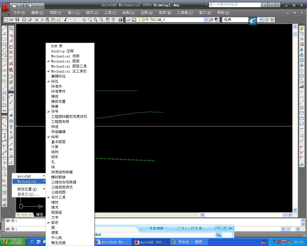

 楼主| 发表于 2009-4-16 20:52:58 | 显示全部楼层 来自: 中国湖北宜昌
经过2楼的提醒,找到一个更好的方法,就是在工具栏空白处右击,选mechanical,把需要的工具栏打上勾就行了。还是要谢谢2楼。
