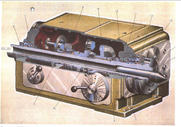

如果可以,工程图中咋剖?
& f: L2 T( n9 K( H有请高手

我是说,类似的工程图中的立体图,可不可以剖掉一个角,1/4,出现内部结构,剖的话,用那种方法,怎么画剖切的线,用旋转剖行吗!工程图一般剖正式的图,大家都会搞,这种立体的,咋搞呢!!

在装配体中新建一配置进行剖切,然后在工程图中插入立体图,在剖切面上加上剖面线即可。

那装配体的剖视图咋弄,是搞个切除??

在合适的位置画个矩形,然后切除。在切除对话框中可选定哪些不剖。
