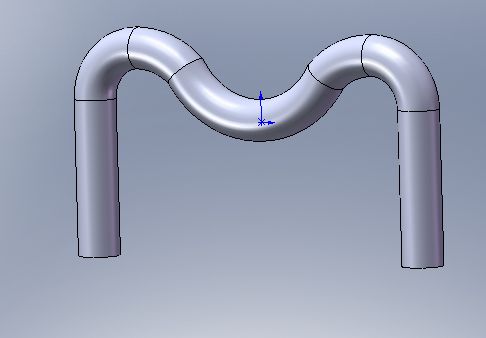

请问这个圆钢能展开吗 ?展开的方法是什么

不属于钣金范畴吧!要是这样,冲压件也能展了!,看看有没有高手

回复 2# usaiii 的帖子
你说用软件展我还真不会,如果算得话还可以!

算我也会啊 我就想知道SW能不能像钣金一样展开这个 嘿嘿 谁会啊?
发表于 2009-4-16 23:48:59 | 显示全部楼层 来自: 中国福建厦门
你想把它变直了?楼主可以用测量命令测量扫描的路径的长度啊。。。

呵呵 看来还是真没办法展开了!~~!我自己试了好几种方法哈哈 先用钣金建立一个基体 然后扫描切除成型 然后想展开 哈哈不行

有个简单的办法,把它近似成一个正方的截面,不就展开了吗!!

弯管吗
这个很像我前做的弯管模,SW是无法法展开的

有什么不好展的, 中性层测线长是材料长, 加补偿, 截面测中性层半圆周长, 加补偿。 OK。

楼上说的对,只要求出中心线长就是该段圆钢的展开长度......
