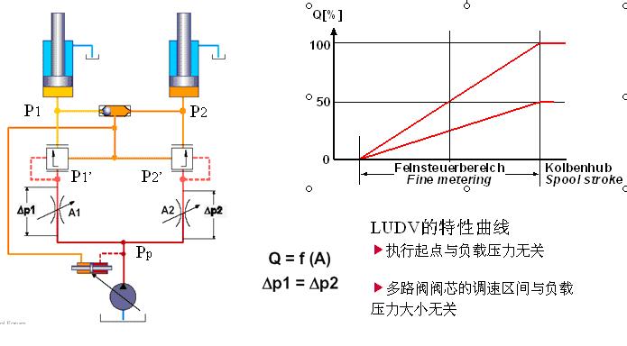

对于LUDV系统而言,“LS信号传递直接在压力补偿器之间进行,不用梭阀,可靠性高”
, X  N+ F, A( d4 r3 b这句话如何理解?压力补偿阀能起到梭阀的作用吗?9 K9 f1 H. l" p
! L/ b% `+ _8 y- U请各位指教!

LUDV系统   负载流量独立分配系统,采用阀后补偿技术,平均分配系统的流量,不至于在系统负载压力变化的情况下,流量流向低压执行机构,导致高压运动变缓或者停止运动!!6 h) A: w, |) P0 |
5 v) Z6 O( W- n; U( ?   梭阀是用来区分高压负载信号的,然后将高压信号反馈到LS,并用他的高压信号作为阀后压力补偿的负载端,至于上面那句话  还是要根据实际情况而定    回去好好研究一下的

 楼主| 发表于 2009-4-17 23:35:18 | 显示全部楼层 来自: 中国湖南长沙
那不是一样还有梭阀嘛?

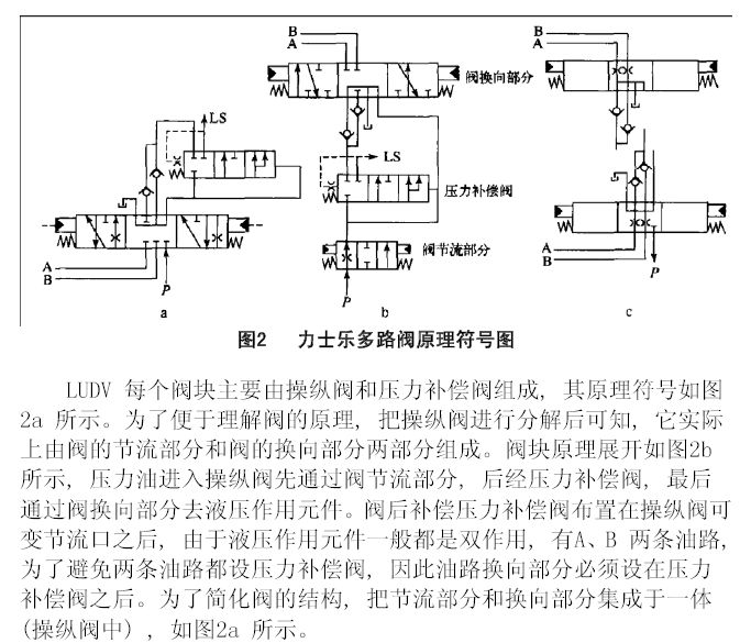

发表于 2009-4-19 12:07:07 | 显示全部楼层 来自: 中国辽宁本溪
但从下面主题贴中,楼主上传的力士乐原理图来看,多路阀LS信号与泵LS接口之间,是确实没有梭阀的。6 [9 t/ `# L2 f

发表于 2009-4-20 09:26:55 | 显示全部楼层 来自: 中国山东济宁
能否将全文贴出来,现在力士乐的M,SX系列LUDV阀的压力补偿器是一个三位三通的阀,实际是通过一个阀芯来实现的# w: S: C* o$ j6 |+ B3 c

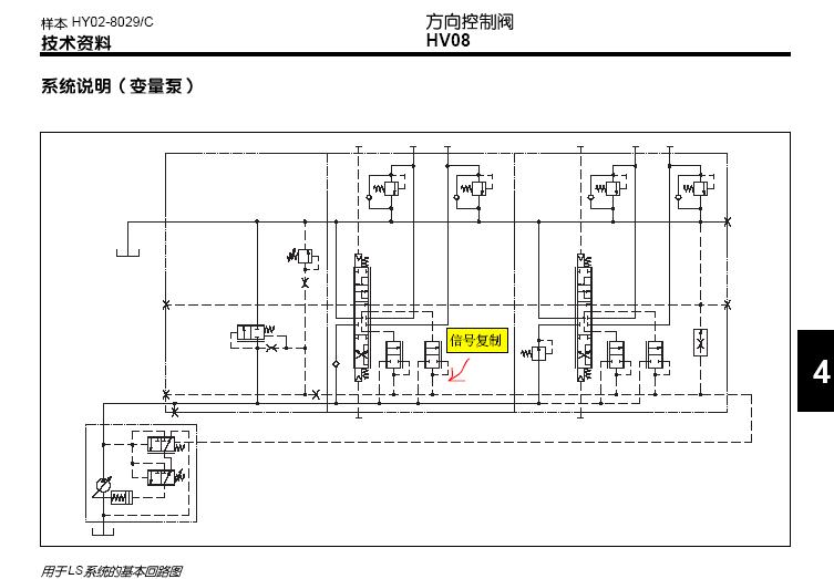

发表于 2009-4-20 22:08:11 | 显示全部楼层 来自: 中国广东
http://file:///C:/Documents%20and%20Settings/el97585/My%20Documents/My%20Pictures/HV08.jpg
0 z. Y/ J9 o, Q) O- {7 k' Y感觉和派克HV08多路阀一样,有一个负载复制阀,取最大负载信号到泵Ls口。较小的负载信号被切断。
  y3 m# a2 z8 z! O7 N但是力士乐的LUDV应该带压力补偿,不知上面挖机液压系统压力补偿如何实现的。
4 `0 A3 b& I) Y. Z0 g4 f) t& Q' B7 D# z' b, Z- w+ [! `" Q
图总显示贴不上去,所以用附件了。

我想楼主已经理解了力士乐的LUDV的原理了吧?
1 P! h$ K; v! B6 C引用下黄宗益老师的资料:
+ e+ ?+ R" ~2 @" d+ U& T& T* N路阀液压系统工作原理图中,检出最高负载压力PLmax采用的是梭阀网,而实际力士乐的液压系统中,工装和行走油路不采用梭阀网,而是采用三位三通的压力补偿阀来检出最高负载压力作为补偿压力。
