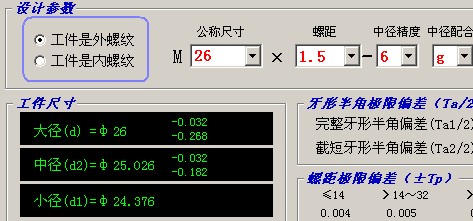

求M26x1.5的滚丝前的毛坯直径-6g的 4 i9 T: b. }, Z$ d% B9 e6 n
谢谢~~~~
 楼主| 发表于 2009-4-17 07:53:09 | 显示全部楼层 来自: 中国浙江温州
请精确到um....谢谢~
发表于 2009-4-17 07:57:43 | 显示全部楼层 来自: 中国江苏常州
25.805,或者25.75~25.85
发表于 2009-4-17 08:01:36 | 显示全部楼层 来自: 中国上海
大概是24.872~24.938,楼主可少量先试试~~~
发表于 2009-4-17 08:09:33 | 显示全部楼层 来自: 中国上海
可以参考GB/T 18685-2002《搓、滚制普通螺纹前的毛坯直径》提供的计算公式进行计算。(该标准的毛坯直径表格中没有M26×1.5)。

. i( e6 Y, h  y5 k) X4楼和3楼的差得也太大了.都不知道哪个才是可取的......

! e$ p! n0 D5 n8 F5 @. b& F: K你这是套丝的尺寸,楼主是滚丝。
 楼主| 发表于 2009-4-17 08:49:49 | 显示全部楼层 来自: 中国浙江温州
滚丝和搓丝的尺寸是一样的吧?
 楼主| 发表于 2009-4-17 08:55:39 | 显示全部楼层 来自: 中国浙江温州
套丝是不是我们说的板牙?
发表于 2009-4-17 09:15:28 | 显示全部楼层 来自: 中国上海
没错,滚丝和搓丝毛坯尺寸是一样的.套丝就用板牙加工螺纹,套丝是有切屑的,毛坯尺寸就是螺纹公称尺寸再加点负差,而滚丝和搓丝是没有切屑的,螺纹底部的材料被挤压到螺纹顶部来了,所以毛坯尺寸会比套丝的要小些.

发表于 2009-4-17 10:52:11 | 显示全部楼层 来自: 中国上海
是用查资料基础上推算出来的,详细的计算方法GB/T 18685-- 2002上有,楼主可以自己再算算.如果是拿到外面去滚丝,建议你们最好连毛坯也让滚丝的厂做,免得将来出偏差了,责任说不清.

发表于 2009-4-17 16:13:44 | 显示全部楼层 来自: 中国浙江台州
我查了手册  这个跟材料(还有什么工件的硬度什么都有关系的啊)。。。
发表于 2009-4-17 16:21:30 | 显示全部楼层 来自: 中国浙江台州
计算公式:; w0 \' Q) k! m( h+ \5 _9 F, k& d4 W
滚螺纹工艺直径D=滚螺纹欲想达到中径尺寸+1.155*[(0.433p(工件螺距)  平方-h(滚丝轮齿高)平方]/p(工件螺距)+k(材料系数)*p 的2.5次方  /d(工程直径) 0.8次方
, r1 {. m: N4 E, Q1 q) z* q
* c  S) o4 ~" K% o8 {
. }9 t& W: ~$ c- d( m太复杂了 。我是手册上看到计算公式的。。。
