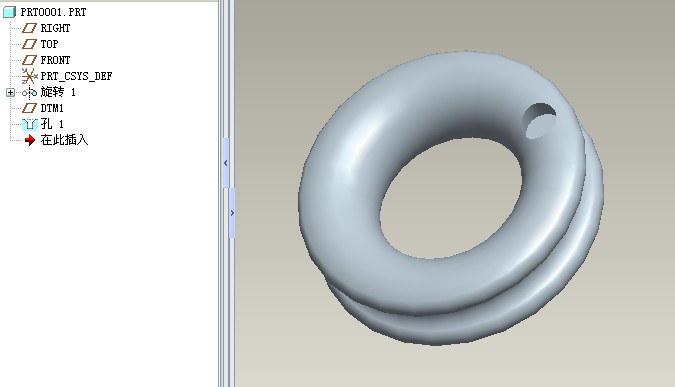

[已解决] 求助!请问如何在曲面上沉孔????
发表于 2009-4-17 08:50:43 | 显示全部楼层 |阅读模式 来自: 中国广东广州
怎么发不了附件?

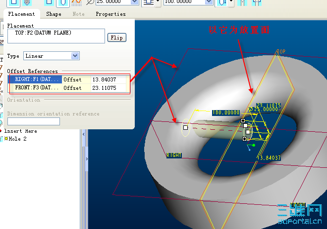

我是建了个基准平面才做的啊,不知高手们我做的还对啊?
发表于 2009-4-17 14:51:35 | 显示全部楼层 来自: 中国香港
跟在面上做孔的步骤相同,只是形状上选沉头孔而已。
发表于 2009-4-17 16:34:43 | 显示全部楼层 来自: 中国香港
我认为必须建立平面。因为在曲面上无法标注深度等尺寸。
wz_111 + 2 应助
发表于 2009-4-17 16:54:38 | 显示全部楼层 来自: 中国湖南
同意楼上的说法

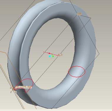

发表于 2009-6-7 15:17:02 | 显示全部楼层 来自: 中国广东广州
请看下面的截图
