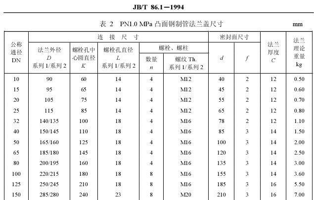

如题!我现在时搞压缩空气管道设计的,很多时候多大的法兰不知道用多大的螺丝、用几颗螺丝。大家教教我怎么查,在什么资料、标注里面可以查到!
发表于 2009-4-17 09:02:41 | 显示全部楼层 来自: 中国山西太原
据使用法兰的种类、公称压力、公称直径查所使用的法兰标准,标准上有螺栓规格和数量。
