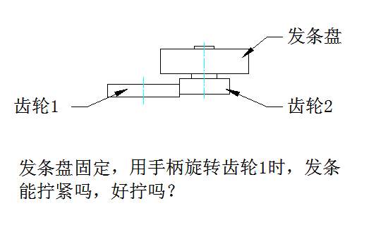

现在齿轮盘设为固定,需要通过齿轮1来给发条上劲(见图),这样的结构能拧的顺利吗?
0 c* Z8 Q. e; F4 ]* e, [0 g# ?& W希望做过这样结构的高手指点下,谢谢!!!

可以的,钟表里面就是类似结构

钟表都是直接用手柄传动齿轮2的,现在是用齿轮1作为手柄哦.....

个人觉得,如果齿轮1比齿轮2直径略小一点,应该会比较省力。% [. i1 e# x6 ~
发条越往後面越费力,如果担心,建议改变直径大小。

当然可以拧了,只不过1顺时针的时候,2逆时针了。- d( f' w+ L# v
如果1小2大,拧起来比较省力,反之费力。

我的用的是齿轮1给齿轮2上劲,) l6 j% V- s% ^: t3 |: A& z
拧紧后齿轮2带动齿轮1转动,齿轮1里面有个棘轮,4 q, L* K. d% g1 g
按大哥的话那岂不是能拧紧,转动不好转?

这样的机构可通过齿轮1传动齿轮2将发条上紧,齿轮1上有棘轮防止倒转,如果发条上紧后想让齿轮2带动齿轮1转,就在齿轮1外面加个拨爪杠杆,想让齿轮1转时将棘爪拨开,想仃时将棘爪拨回原位。或者用一个插拨销机构也可实现这个愿望。

$ q5 I  G, T% t: Z" p2 D) l- Z; f不好意思,没看明白,能否画个示意图?
/ w7 w2 A* j/ W6 d& Y3 `齿轮2与齿轮1是啮合的哦

5 B9 _- H% a6 s; o" v啮合又如何?如果不加棘轮,发条的弹力就会驱动齿轮2旋转,进而带动齿轮1旋转,那你拧紧发条的目的何在呢。
8 x" \$ a0 P: c7 p
) D; p9 E8 U9 D$ z谢谢,齿轮1里面有一个棘轮啦.

应该有棘轮防退。。。。。。。。。。

拧紧发条是可以的,要达到目的,需增加一些机构。

如果加防倒转,则拧紧后卡死& `/ [- k9 A+ ]; ]. O6 F$ c
如不加防倒转装置,拧紧后复位
$ ^: Z& i" n" h* T. E所以根据情况还得加个机构

齿轮1大与齿轮2时费力!齿轮1小于齿轮齿轮2时,发条发力困难!建议齿轮1大于齿轮2,加防退后,再加一个飞轮机构,发条发力时不用再带动齿轮运动.个人愚见!多多交流!

肯定可以实现! {- d7 X# n7 l, R8 z
就是看会带来的新问题是什么 ?怎么解决的事了 * h7 r( q6 K2 K# f
楼主考虑一下,详细设计一段时间后大家一起讨论
