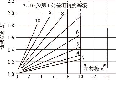

[已答复] 动载系数图中的主共振区是什么意思?
发表于 2009-4-17 09:24:05 | 显示全部楼层 |阅读模式 来自: 中国河南郑州
下图的主共振区是什么意思?这个图是根据横坐标vz1/100(m/s)及齿轮精度等级求出相应的动载系数,我不明白右边的主振区是什么意思????1 w5 P) z7 I  x* _8 L
发表于 2009-4-17 10:31:17 | 显示全部楼层 来自: 中国山东聊城
主共振区:在分析参数激励时,其共振有主共振、次谐共振和超谐共振,而且一般主共振的危害最大,所以分析的时候就重点研究主共振,此时得到的参数稳定区域图即为主共振区.

 楼主| 发表于 2009-4-17 14:25:13 | 显示全部楼层 来自: 中国河南郑州
为什么图线到主共振区就结束了呢??
发表于 2009-4-17 15:04:37 | 显示全部楼层 来自: 中国山西太原
回复 3# freezyb 的帖子
齿轮传动是不允许在主共振区运行的,在这个区域运行齿轮和轴就会发生共振,会发出强烈噪音,会引起传动机构的损坏,所以齿轮传动必须避开主共振区运行。% d6 b6 \; S3 S; y4 p
这个表是在设计中选取动载系数用的,在齿轮精度确定后,设计的速度Vz尽量距横座标10/100远一点,即避免进入主共振区。如8级精度的齿轮在Vz为6/100时,其动载系数为1.8。

 楼主| 发表于 2009-4-17 15:49:41 | 显示全部楼层 来自: 中国河南郑州
回复 4# gaoyns 的帖子
谢谢你,我明白了!!!
