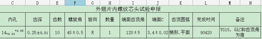

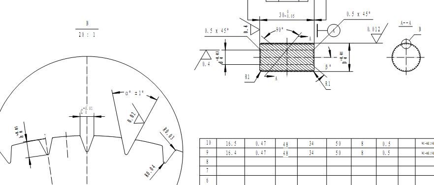

形状大概按下图所示:做出实体!要出工程图表达清楚即可,工程图格式不要求详细!以下表内数据为准: Q: O( I$ l8 m
8 t( q1 M# G4 R5 c- V, i
名称外径内孔齿深齿数螺旋角旋向数量端面齿顶角端面C齿顶圆弧完成时间备注
芯头21.314+0.03+0.050.25±0.011045±0.5R1120±53.4±0.02梯形.平面
