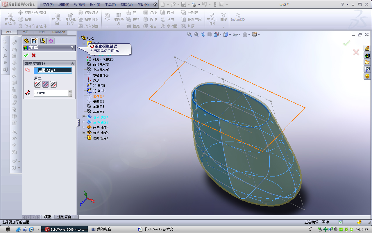

[求助] 生成的曲面文件如何加厚呢
发表于 2009-4-17 10:44:12 | 显示全部楼层 |阅读模式 来自: 澳大利亚
RT~
' V! ]/ }+ u$ @% g- f+ k 生成曲面文件如何加厚.jpg
发表于 2009-4-17 11:44:20 | 显示全部楼层 来自: 中国辽宁营口
发表于 2009-4-17 11:54:40 | 显示全部楼层 来自: 中国江苏南京
是不是你加厚的尺寸已经超过了曲面的最小曲率半径
发表于 2009-4-17 14:20:39 | 显示全部楼层 来自: 中国广东惠州
加蓋封閉後縫織成時實体再薄殼.
