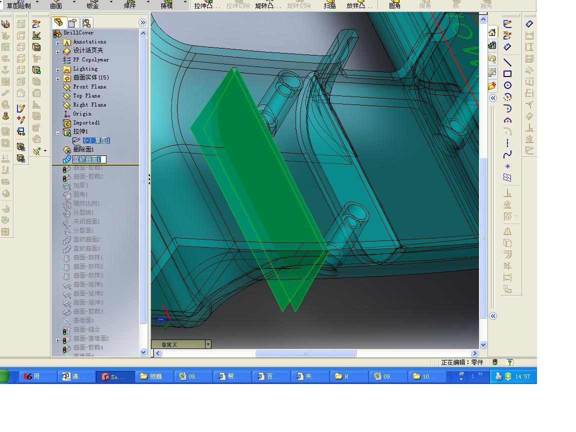

帮我来看看 怎样才能使直纹曲面不交叉(方向相反即可)~~

还是要谢谢楼上的  我不是想要两个垂直的面 而是有角度的 如下图就好  但做出来的都是相交的

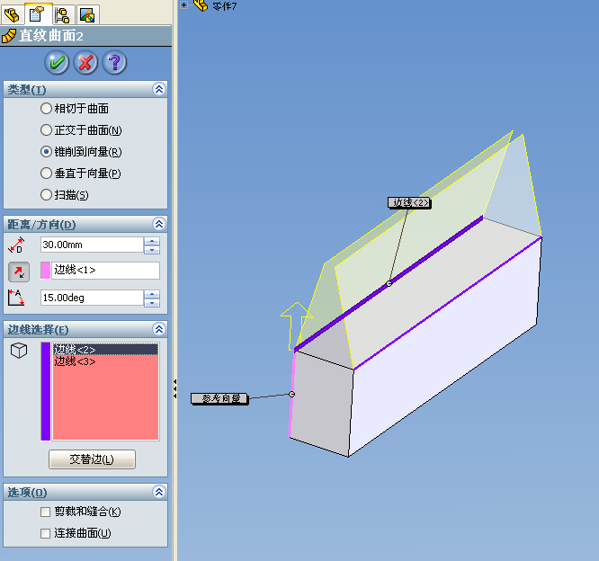

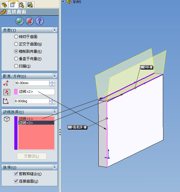

 楼主| 发表于 2009-4-17 16:36:21 | 显示全部楼层 来自: 中国江苏常州
你的边线2 如果方向相反就会出现我的第一张图的情况

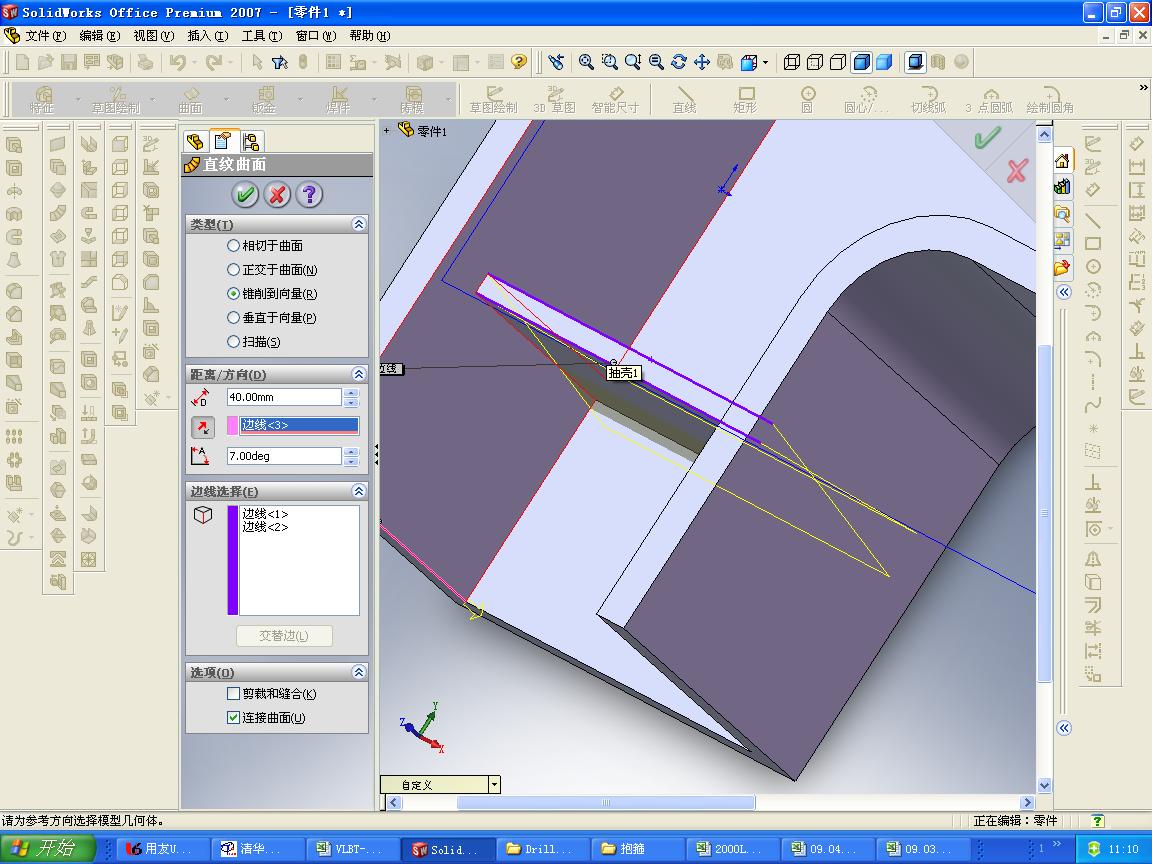

 楼主| 发表于 2009-4-17 16:36:58 | 显示全部楼层 来自: 中国江苏常州
我是用来拔模的
发表于 2009-4-17 16:42:41 | 显示全部楼层 来自: 中国江苏南京
回复 7# jssuper 的帖子
边线选择中选择边线,点选“交替面”即可

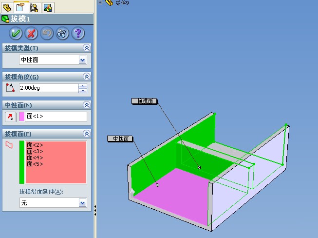

发表于 2009-4-17 16:47:53 | 显示全部楼层 来自: 中国江苏南京
你拔模怎么会这样做呢,不是有拔模命令嘛?

 楼主| 发表于 2009-4-17 16:54:12 | 显示全部楼层 来自: 中国江苏常州
呵呵 我也奇怪的 单独画个零件还好  怎么到拔模图就不行了
