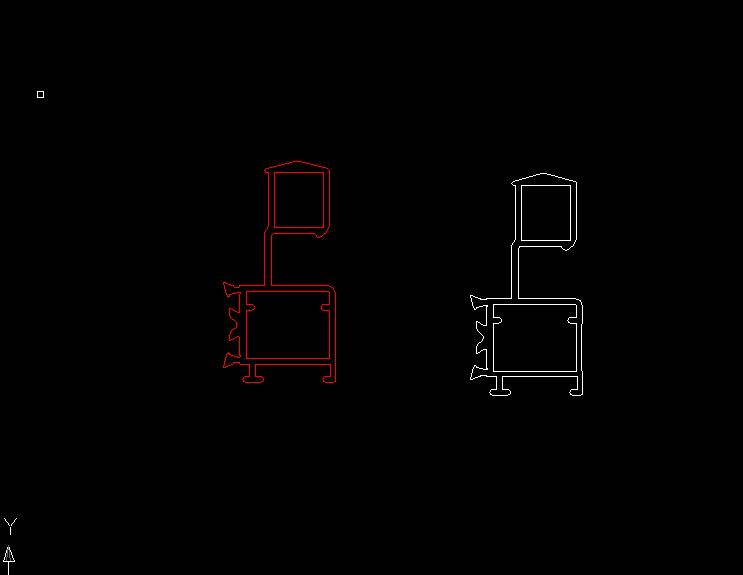

为什么这同样的两个图,一个可以拉伸一个却不可以拉伸呢?希望能有朋友能给小弟指点下。
  Z$ v' B& l% F/ j6 G我补充下红色的我是转换成了块,白色的为什么是个封闭的图形呢?4 X9 h8 B& N# i! U

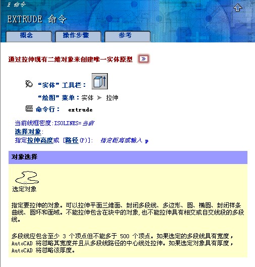

块不能拉伸
发表于 2009-4-17 12:41:46 | 显示全部楼层 来自: 中国广东汕头
如果是块的话打散后创建成面域再拉伸
发表于 2009-4-17 13:28:32 | 显示全部楼层 来自: 中国江苏无锡
原帖由 wildypig 于 2009-4-17 11:53 发表 http://www.3dportal.cn/discuz/images/common/back.gif5 b0 M% q, C. `. \. n  R+ A
……白色的为什么是个封闭的图形呢?
% F/ ]& F5 b0 s/ p) I1 z# |8 P
这是因为图形已经做成了面域,而面域必须由封闭的图形才能做成功。
