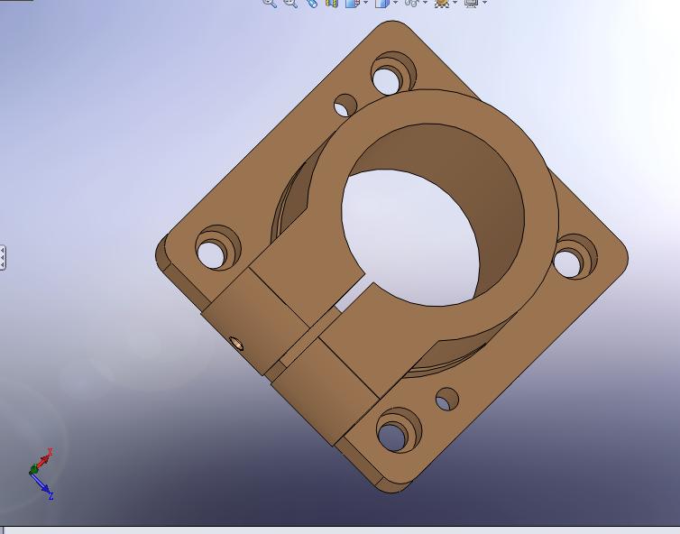

谁可以给我一张加工这个零件上竖直方向槽的夹具非标准零件图,以底面和底座上两个同侧孔定位。谢谢!!!

同侧?螺孔?不用两销孔?
发表于 2009-4-17 12:43:39 | 显示全部楼层 来自: 中国山东烟台
定位都说了,夹紧就更简单了,你自己都做了
 楼主| 发表于 2009-4-17 12:44:34 | 显示全部楼层 来自: 中国江苏无锡
销孔不用,老师说那是装配完后的才有的孔。。。

发表于 2009-4-17 13:15:25 | 显示全部楼层 来自: 中国重庆
你开的槽只是拿来锁紧用的,很简单用方鐡的形式在加螺钉就可以。

; ]  `' l3 [  m# g2 ~6 `以底面为基准,两销孔定位,压板紧固。按楼上说的就可以。。。
发表于 2009-4-17 17:03:40 | 显示全部楼层 来自: 中国北京
楼上的不好好学,跑这来偷懒了。; p3 _" q! Z: F# `3 F6 q! K
一个圆外挂个长方形一是铸件,二是焊接,你选择那种。
6 @. X+ F8 s% i9 X加工吗,螺丝过孔做定位肯定不行的,以销子孔定位加压板(就是你说的)因为销子是固定用的,公差要求很高,在加工中心上把这两个孔位置找好,然后装上销子,再轻放上产品,然后压紧,再然后就是加工了,(不过看你的槽深而且小看来你要多准备几把刀了) :L :L

发表于 2009-6-20 08:35:39 | 显示全部楼层 来自: 中国江苏无锡
用片铣刀,两个螺丝安装孔可以在上一工序加工出一定精度,或者用铰刀铰一下,这样就有较高的定位精度,或者用弹性锥销
发表于 2009-6-20 12:03:37 | 显示全部楼层 来自: 中国北京
建议你考虑用锯片铣刀加工,,看一看是否能够排开.否则我认为产品设计有问题.
发表于 2009-6-22 12:44:04 | 显示全部楼层 来自: 中国北京
两销孔不应该距外圆面太近,否则铰刀无法加工。
