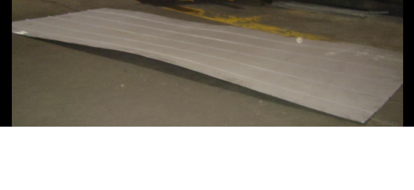

变形(翘曲)是压筋制件的常见缺陷,  除控制原材料质量, 还有哪些工艺措施?

调整(局部)预压力试试.
$ s  j2 n! H: {& g+ v" ?0 F: |4 n. k9 X8 p1 u5 Y
看楼主的图片象是彩钢板一类的,是滚压的吧.

采用压型模压型的, 材料: SPA-H, 是耐候钢中最常用的钢种, 不过, 我平常接触其它材料的压筋制件, 也易出现此问题,.试过调整压边力, 有作用,不大.
% }# G/ f( I0 _4 P& i4 N: l! k附图零件加工流程: 开卷下料----打砂---压型---修边, 其中打砂表面处理工艺可不考虑, 在通常工艺下料---压型下,  有哪些工艺措施?0 |+ N0 {6 G% x1 X, ~- J: H2 R

自已再顶一层, 通常压筋结构主要用于制件加强作用, 如果结构许可的话, 可与产品设计工程师沟通, 适当修改产品设计, 因为压筋位置不同及压筋结构不同(如盲筋与通筋之分等)对压筋变形(翘曲)关联甚大.

这与压筋的工艺流程有关系,以前我设计过这类工具,没有出现这种情况啊!
发表于 2009-4-20 09:13:17 | 显示全部楼层 来自: 中国浙江台州
回复 3# pmhpang007 的帖子
采用压型摸压型,压边力再大,也解决不了这个问题,因为这是由于内应力产生的变形。如果批量大,我可以帮你设计一套机构,以确保压筋成功而且没有变形,但是要收费的哟!

: I4 p" C. v( E  P' Y0 w7 I' X1、一次是一个小家电的面板零件,表面压筋加强,设计材料0.5mmSPCC, 先用国产材料试验多次因压筋变形问题放弃, 最后, 采用日本产SPCD材料才交差;, S/ ], R/ W2 _# x# t
2、另一次是一个家电的后板零件, 表面压筋加强,设计材料1mmDX53,因材料成本优化原因,改用DX51,试验多次失败,想放弃公司老总给了死命令必须搞掂,最后动用公司内部外部的所有资源,终于勉强搞掂,节约原材料可观哦。2 k8 {3 k0 B& \

谢谢关照!其实国产材料与日本材料的区别,除了宏观上有差异,材料的定型处理有很大的区别。我曾经设计过0.3mm的铝板成型,结构比该图要复杂些,效果很好,当然,铝板是国产的西铝

板材压型前必须平整:
# F0 C/ U# h; J$ i5 @; i- }" e1、板材开卷时调平质量不行,剪板下料时要二次调平;# }+ C, R5 g4 p% y# S. N4 a
2、板材压型前有打砂工艺,可能存在打砂变形,也要注意增加调平工艺;

这是工序间的缺陷,用一次成形或张拉成形或胀形,工艺不走完就是这样的。
