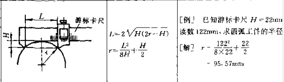

发表于 2009-4-17 16:09:39 | 显示全部楼层 来自: 中国山东烟台
QQ截图未命名.jpg , ^1 e0 x8 ^, y6 ^
有一定的局限性,没仔细研究,150的肯定测不了1000的
userkypdy + 3 技术交流

发表于 2009-4-17 17:46:00 | 显示全部楼层 来自: 中国江苏苏州
六楼说的很好 8 D! l3 J' |; L8 k: n- x
利用弧的计算公式

发表于 2009-8-30 18:25:25 | 显示全部楼层 来自: 中国辽宁
可以用游标卡尺测出一段弦长及这段弦所对的弧顶高,用勾股定理进行计算得出轴的直径
