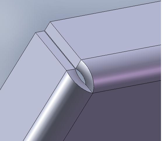

请高手指点:相邻边90度折弯,止裂槽如何画?实体切割钣金不能展开,钣金圆孔不能切割两个折弯圆角!真是无所适从! :L

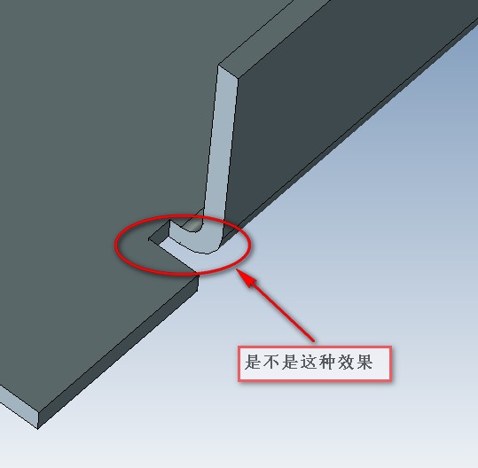

发表于 2009-4-17 15:40:53 | 显示全部楼层 来自: 中国广东佛山
是不是这种效果?' `: M' @" e, B: H: d- a, i
无补偿折弯. [+ K0 D5 n0 W1 r0 N# S
- U2 z6 f, G2 M" `. o2 |1 N
: _( X  ]6 ~" W  ?* p- U[ 本帖最后由 小贾师傅 于 2009-4-17 15:51 编辑 ]
 楼主| 发表于 2009-4-17 22:19:29 | 显示全部楼层 来自: 中国江苏南京
在solidworks里叫“闭合角”
CATIA里是闭合后添加止裂槽。我在caxa里却做不出这样的效果。
 楼主| 发表于 2009-4-17 23:12:22 | 显示全部楼层 来自: 中国江苏南京
闭合角搞定了!
我真是蠢!搞定了!钣金工具条里就有!谢谢小贾师傅! :handshake
