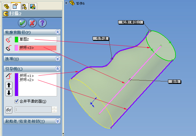

00.jpg 要求一边为曲线引导,另外一边是直线引导,做了好久做不出来,请高手帮忙: c' p8 A+ P* Y7 l) {

发表于 2009-4-17 15:49:46 | 显示全部楼层 来自: 中国江苏南京
楼主看看是不是这个样子
发表于 2009-4-17 15:53:56 | 显示全部楼层 来自: 中国天津
将草图3中的圆设置为与草图1,草图2为穿越关系......................

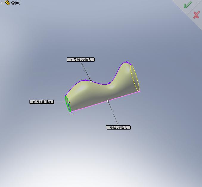

发表于 2009-4-17 15:59:29 | 显示全部楼层 来自: 中国天津
做出来是这样的................(SW2006)

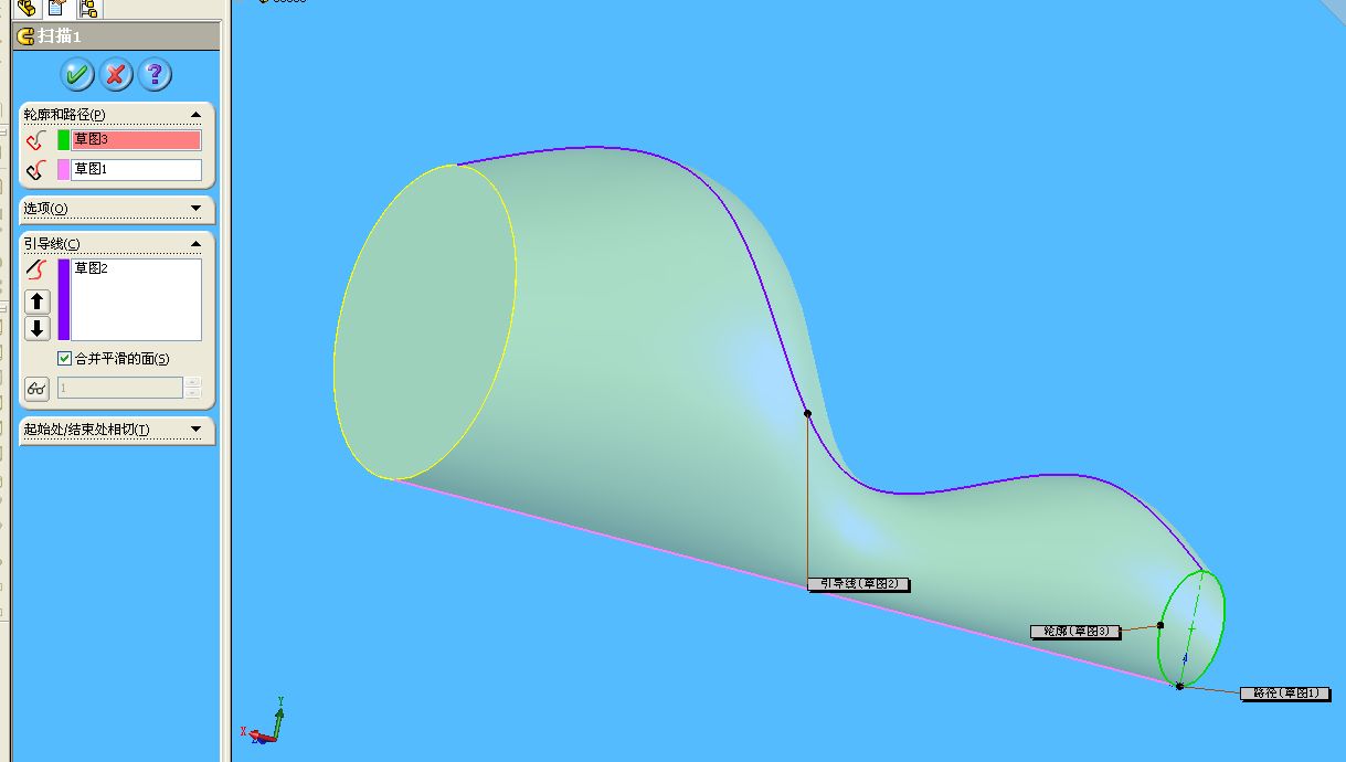

发表于 2009-4-17 15:59:30 | 显示全部楼层 来自: 中国江苏南京
回复 4# hzjun 的帖子
我加了条线的

 楼主| 发表于 2009-4-17 16:20:11 | 显示全部楼层 来自: 中国江苏无锡
做出来了,谢谢
