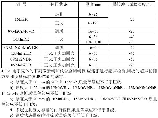

请教一下,在20Mpa高压气体下,用何种材料做阀体,热处理可选用哪种方法。
0 @  E  L6 ?8 _* Y+ _之前,我用45做QPQ处理,之后发现有从材料中渗透漏气的地方。2 G# h9 q+ l+ {1 p, G
注:阀体上加工螺纹孔等

发表于 2009-4-18 10:56:33 | 显示全部楼层 来自: 中国山西运城
按GB150-1998  钢制压力容器 第4章 的选用材料规定来选用材料。建议选用低合金钢,具体热处理及要求如下:
userkypdy + 3 技术交流
