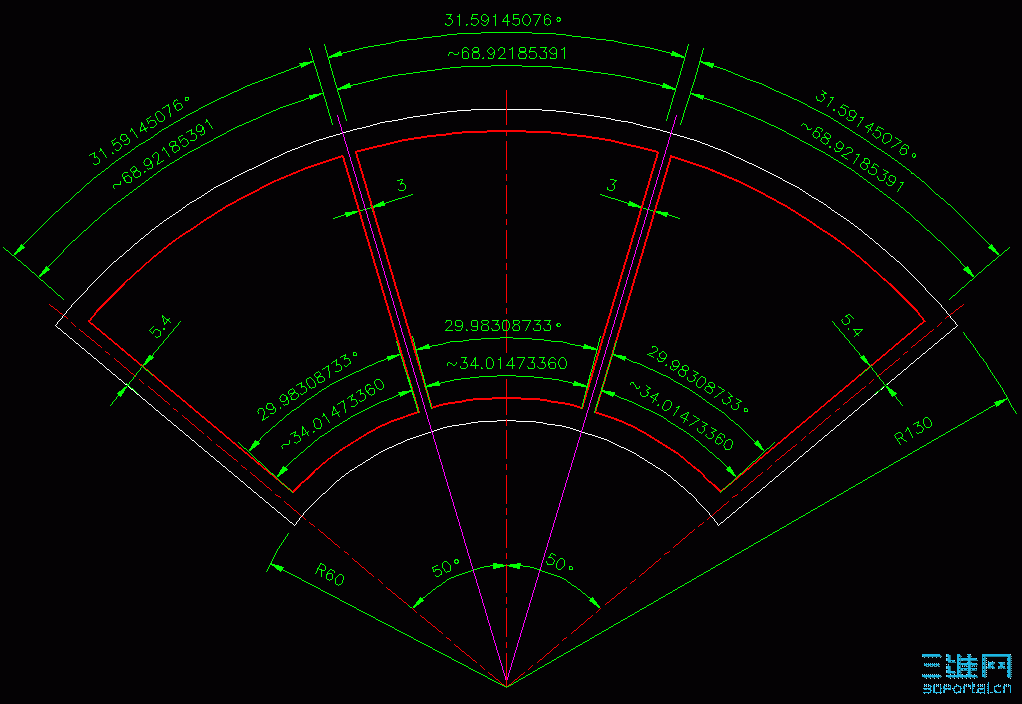

发表于 2009-4-17 15:47:59 | 显示全部楼层 |阅读模式 来自: 中国广东佛山

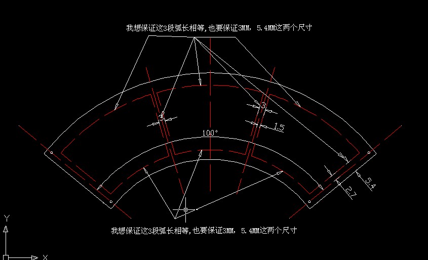

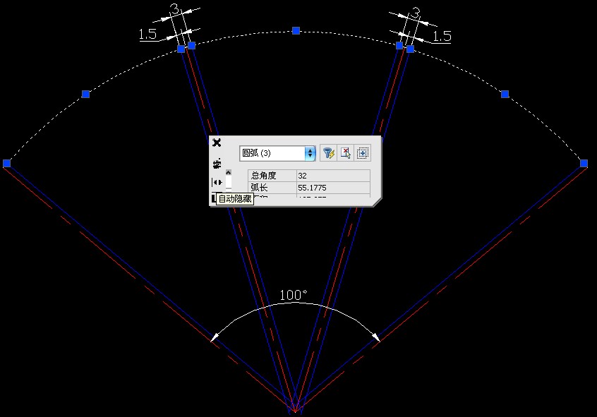

不知道要怎样表达,如图所示
2005llnn + 5 提供问题讨论

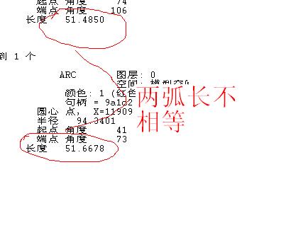

 楼主| 发表于 2009-4-17 16:06:10 | 显示全部楼层 来自: 中国广东佛山
弧长不等!
弧长不等!这个长度我已经修改过的,如果按等分中线来做的话,弧长会有1MM的误差。。。我想不明白,相同度数的角度对应的弧长为什么会不相等,我那里搞错了,大家指教指教

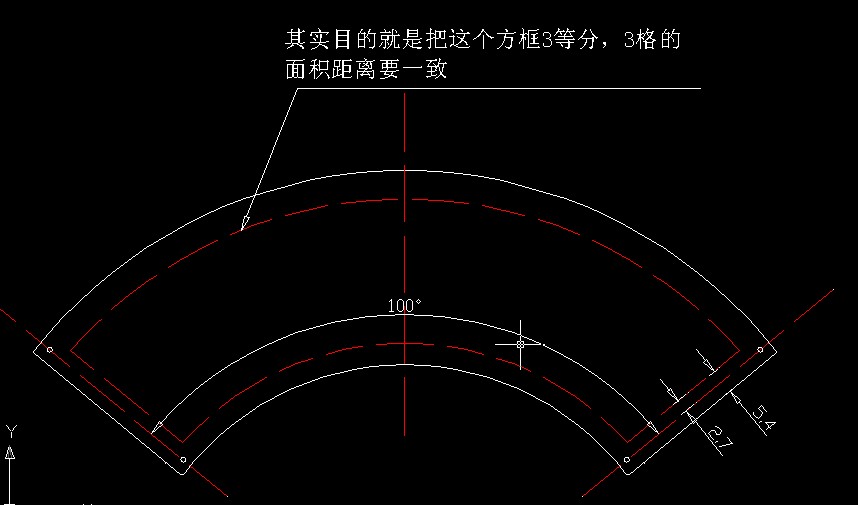

 楼主| 发表于 2009-4-17 16:21:45 | 显示全部楼层 来自: 中国广东佛山
目的是把这个框3等分

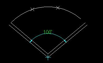

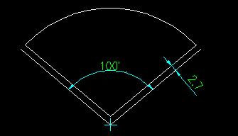

发表于 2009-4-17 16:24:33 | 显示全部楼层 来自: 中国江苏无锡
一、绘制图一,应该不难。+ ^9 K+ l; Q1 _6 S
1.JPG " D; D4 f$ _, G7 Q
二、以A为圆心,3为半径画圆,得到交点B。以B为圆心,3为半径画圆,得到交点C。
- A, [1 ~7 g- g. S6 E( _ 2.JPG & B! P1 F! {" F& c: b2 k6 ^
三、从C点修剪,三等分,即得到所需圆弧的长度。) ?  p* g8 f, Y7 Z) \
3.JPG % s3 X4 _6 I" t& f( b0 o( q0 A
  p% e9 v/ T# Z% |0 u5 [但是楼主有大小两个圆弧,只对其中一个圆弧有效,不可能保证两个圆弧都等分。6 O: Z' _, _7 K8 V1 M. I# R8 a' J
; i( [) R" [- C+ \9 a/ x+ F[ 本帖最后由 hailucc 于 2009-4-17 16:32 编辑 ]

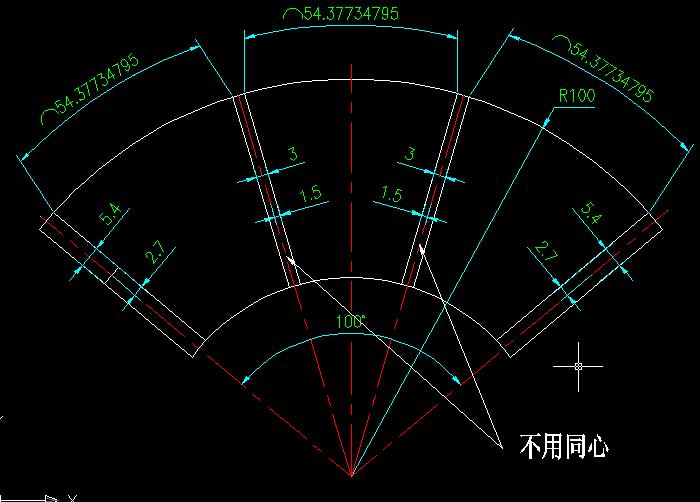

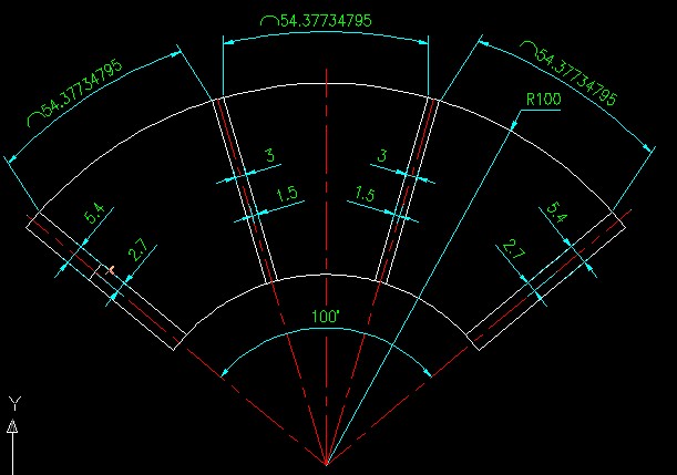

发表于 2009-4-17 16:28:23 | 显示全部楼层 来自: 中国浙江台州
画图的话! h/ D% k" O2 s. g
先画出100°的圆弧 然后三等分
6 D+ a+ a# m' z; I+ n/ N, p+ Z连接圆心和三等分点 图红线8 W, M! n  k: Q' N  |
再进行偏移1.5 图蓝线
/ C  Y' p& S& N4 p1 c此时三圆弧等长

发表于 2009-4-17 16:33:27 | 显示全部楼层 来自: 中国浙江台州
回8#
同心 有圆弧半径就能画出来
6 O# r. @+ Q1 W& @% T
/ g3 e7 c2 r$ {+ _回9#
' a5 M8 E, n4 r( M看我在6#画的 不是三段圆弧一样长吗' V0 r7 D* [* `  b5 w
报下半径吧 我画出来就是了- B" t5 y" t% J, z
7 g0 o$ D8 m; z! q* A" a- r
[ 本帖最后由 iassqqq 于 2009-4-17 16:42 编辑 ]
 楼主| 发表于 2009-4-17 16:39:20 | 显示全部楼层 来自: 中国广东佛山
同心的,但是按照小星同志做,好像不能保证弧长相等(我也是这样做的),这样做只能保证两相等,中间那格偏少的

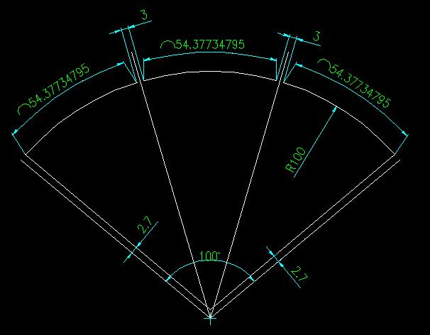

发表于 2009-4-17 17:05:59 | 显示全部楼层 来自: 中国广西崇左
初步分析,此题不能够同时保证上下两处三段圆弧分别相等。
0 e- t8 P- t- G现按上边三段圆弧半径为100,要求保证上面三段圆弧相等,请大家作图试试。; L* n4 R$ E1 {; X7 V* L7 t) |' A
4 W) I* a( }) p( F! W. }[ 本帖最后由 2005llnn 于 2009-4-17 17:07 编辑 ]
 楼主| 发表于 2009-4-17 17:09:42 | 显示全部楼层 来自: 中国广东佛山
两边不但要保证5.4,2.7也要保证的,反正就是中线!!

 楼主| 发表于 2009-4-17 21:31:15 | 显示全部楼层 来自: 中国广东佛山
原帖由 pss0902 于 2009-4-17 17:55 发表 http://www.3dportal.cn/discuz/images/common/back.gif
7 H3 s8 E+ ^3 N7 F- X" K1 y; @同心下边是不等弧长的,不同心很难做,即使做出来了,怎么标注也是个问题。
$ R! e/ ?7 e1 [- n8 f" x* m1 ^( [2 M- i" ^) w3 Z- E
# @- G" g& H9 ]5 g中间等分的中心线不用同心,保证上下两狐长度相等就行了,当然,3mm,和5.4,2.7这些尺寸也要保证

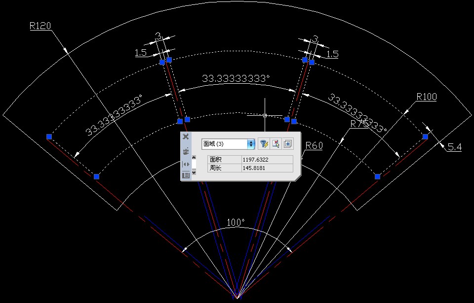

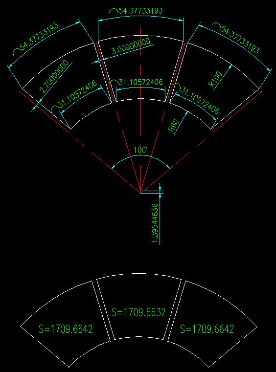

发表于 2009-4-18 18:26:23 | 显示全部楼层 来自: 中国广东佛山
原帖由 5585471 于 2009-4-17 21:31 发表 http://www.3dportal.cn/discuz/images/common/back.gif+ ?: m4 \; L: D/ |. j" C8 l' X3 U
' `: t( k; ?# R8 L* _6 X
" ^. a' T* z; l+ I  L
, L+ X9 f. I1 S; r; ^" |: ~中间等分的中心线不用同心,保证上下两狐长度相等就行了,当然,3mm,和5.4,2.7这些尺寸也要保证
7 l7 v( X3 A5 l. H2 L! h
# E% d& W/ h: h
如果中间等分的中心线不用同心得话,应当是可以作出来的,用R130、R60作了一个。
9 R' `& ~# \* t" O3 _# Z( X. Q1 U, r% I' s/ u
附dwg(2004版本)文件. q/ |# u0 A" w" M; \$ b
sansan.rar (20.13 KB, 下载次数: 8)
2005llnn + 5 技术讨论
 楼主| 发表于 2009-4-18 22:08:41 | 显示全部楼层 来自: 中国广东佛山
原帖由 gongwen0519 于 2009-4-18 18:26 发表 http://www.3dportal.cn/discuz/images/common/back.gif# Y2 R3 B; [: E9 Y
1263462! f/ K; p; E( ], P4 N3 |+ M1 @
7 b& |. b: n8 `4 W3 x0 q) ~/ [
如果中间等分的中心线不用同心得话,应当是可以作出来的,用R130、R60作了一个。6 Q- ]; b# E4 Q
1263459" v& j4 `7 m5 K
/ m( C$ w. F) U9 G  E2 H附dwg(2004版本)文件, R/ `0 t. d+ M4 o$ Y9 K
1263464
% K5 M4 r3 g9 Q  [) H  t( g' \; p! E* b( p, x$ r3 W
原理:合适尺寸的等腰梯形可以阵列。
! D( U5 E4 `( S+ b6 @
: \9 ]/ t( I' j: D6 j* j! d* w/ ~3 b+ ~. W6 ?
/ S/ u5 ^( ~4 V  X! O请问这个适合尺寸的等腰梯形是怎样确定的啊???

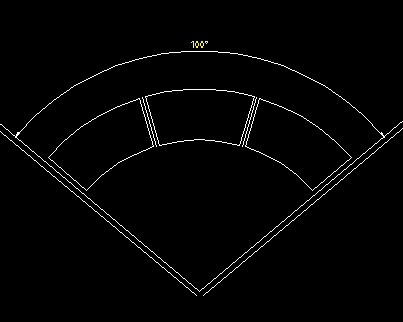

发表于 2009-4-19 07:36:38 | 显示全部楼层 来自: 中国台湾
依图面标示100°加两侧弧度,则为未知,若非与3整除,恐怕只能做出极似值,而无法三等份,楼主能否给个提示?小弟功力尚浅,无法以2k4画出,请指教。
发表于 2009-4-19 07:40:59 | 显示全部楼层 来自: 中国江苏无锡
等分问题终结篇
等分问题终结篇——楼主的题目无解。就算保证了上下圆弧的三等分,面积也是不同的。( \7 Y8 }# y' n( n. s& `! h- r: I

 楼主| 发表于 2009-4-19 08:45:09 | 显示全部楼层 来自: 中国广东广州
感谢大家的讨论,一棵大树同志的答案满足我的设计要求啊,请问中间两条平分线是怎样确的的啊?????请指教指教

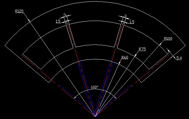

发表于 2009-4-20 08:55:19 | 显示全部楼层 来自: 中国福建福州
回复 17# zhangzhener 的帖子
实际上不是等分100度的圆弧,是等分100度的圆弧扣除掉2.7+3+3+2.7弦长段的角度的圆弧,然后再旋转相应的角度,把三段圆弧分开就可
2005llnn + 3 技术讨论
发表于 2009-4-20 10:23:27 | 显示全部楼层 来自: 中国浙江台州
原帖由 hailucc 于 2009-4-19 07:40 发表 http://www.3dportal.cn/discuz/images/common/back.gif
3 |" v- K8 b, y  q! ]" Y2 ?+ S/ x  M等分问题终结篇——楼主的题目无解。就算保证了上下圆弧的三等分,面积也是不同的。
# r& G5 l9 J& A+ `, l* u1264095
5 a: e4 H1 r6 M5 f, ?! P8 S
* h0 [9 k9 i$ h1 n4 d- m看看我画的
等分.dwg
34.8 KB, 下载次数: 4
2005llnn + 3 技术讨论
发表于 2009-4-20 15:12:08 | 显示全部楼层 来自: 中国广东佛山
! C0 N) [- f" a* d- k$ L7 _' a等分问题终结篇——楼主的题目无解。就算保证了上下圆弧的三等分,面积也是不同的。
' @$ N: R8 Q, l3 S: \) v* L1264095
) Q- E+ r& e& {. V7 t+ o/ w
同意此看法,面积上左右相等,中间那个似乎一般都偏小。
