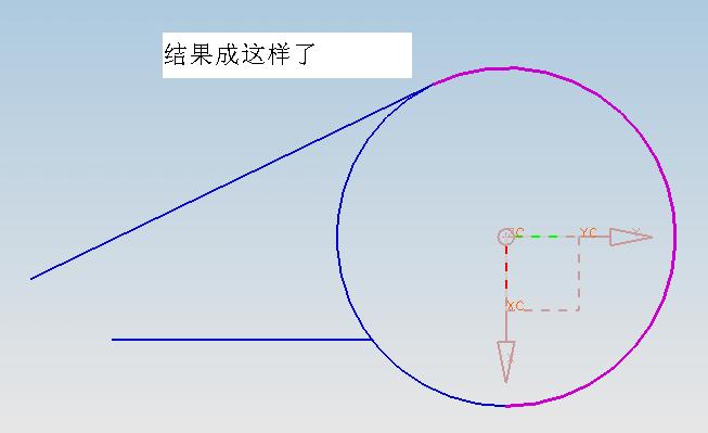

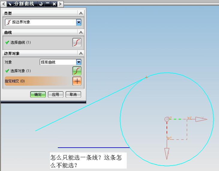

小弟想把一个整圆用两条线做边界进行分割,可为什么边界对象只能选一个呢?
0 z- a1 \4 J9 F! H9 ?8 D6 A如图,每次结果都是圆被一个边界和xc的正向分割了,可这不是我想要的结果呀
( Q" \" ~* ^( X% L这个问题困惑小弟很久了,希望哪位高手给指点一下!!不胜感激!!!

 楼主| 发表于 2009-4-21 18:00:49 | 显示全部楼层 来自: 中国四川德阳
还是很谢谢你的热心。
7 z% h+ c9 j9 y0 h$ u* L6 v# @我是看的青华的视频+ J. {; W* S/ T3 E
不过视频里演示的是4.0
7 m: o8 v& S! |$ P: u不知道为什么5.0反而不行了5 R% u5 v; d* W! u2 j
困惑呀

NX6分割曲线一步无法完成!建议用修剪曲线。
