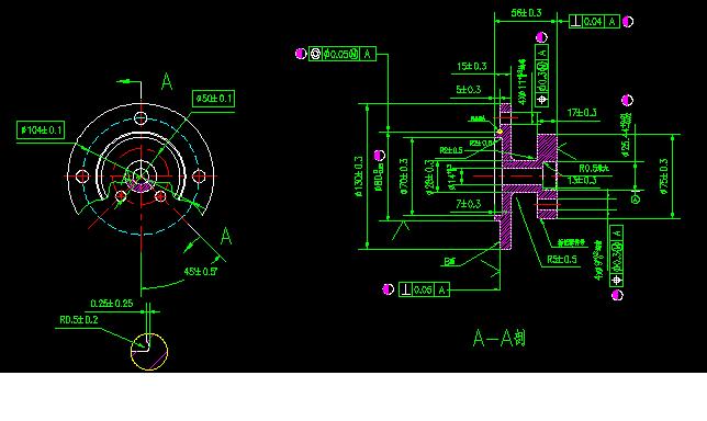

这个件我们加工了三次,每次三坐标检测位置度、同轴度、垂直度都不合格,请大家看看怎么加工才能保证其形位公差?

我看这个零件的尺寸要求都不是很高,行为公差也还行吧,不是很高的要求
0 [0 e, w- n. U7 Z5 Z  ^- M! b/ ?这东西,在车的时候只要是刚性不好,先粗车,半精车,在精车,慢慢减少余量,不要想着只装夹两,三次就搞定它9 Y4 I+ a9 [( o# l
我们公司今天在车的一根柱塞,车床的师傅装夹了8次(当然机床的规格有限,有时候也是妨碍加工效率的),行为公差保证在2丝里面

做个销子加螺纹穿过14的孔。
发表于 2009-4-17 17:25:02 | 显示全部楼层 来自: 中国浙江宁波
这零件不是做不做销子的问题,只要是大圆那头和中间的刚性太差了
发表于 2009-4-19 20:39:51 | 显示全部楼层 来自: 中国上海
做定位销子,为了增加刚度可以在中间部位加辅助圆块的

公差满大的应该好做。大概有两个问题 1、 80的孔估计你们用75的外圆定位了,要以25的圆定位,最要做个销子,   2、刚性差,考虑15的面后面定位支撑,
# c$ ~7 \% Q# C: M: _4 F( h用精度好的机床,分次加工。精加工的松一点,轻夹紧:
1 C: @* O, l! H应该好做的victory:
