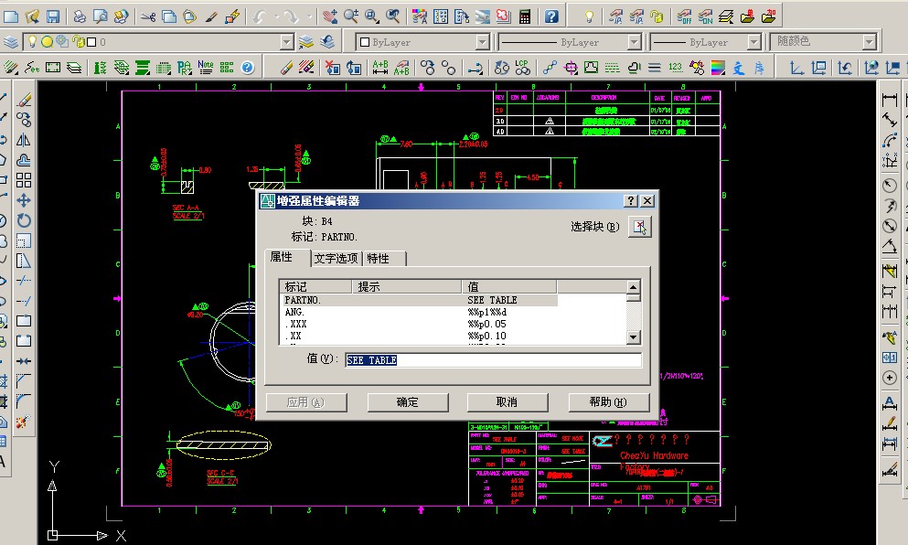

如何做带属性的块呀?看别人做的如图, U6 q7 Q- ~& O  F7 n4 s
* I* X; }: Q1 g) ^$ I
: }. u& m# F8 A7 y$ n
0 t9 S/ _# ~8 l% E6 m: c  R$ Z) H谢谢各位好心人的帮助!

在绘图-块-定义属性里面完成。8 b7 }0 N, U+ N+ H) Z
步骤你可以搜索下论坛,有很多这方面的资料。

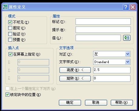

先定义属性,即点绘图(菜单)→块→定义属性,在弹出的对话框中输入你要创建的属性,然后在创建块为块选取对象时把图形和属性一起选择进去,这样创建的块就是带属性的块。注意在定义属性时一定把属性的位置定义准确,以后在修改块时属性显示的位置不好改的,除非重新定义块或连同块整体移动。

概念:
, t# }4 o5 Y. j) e) u& z# B2 r# F+ G创建属性定义后,定义块时可以将属性定义当作一个对象来选择。 插入块时都将用指定的属性文字作为提示。 对于每个新的插入块,可以为属性指定不同的值。
" `! z3 `# J: }2 @) ^
) x6 H3 X% H, k& x" E% j. [如何创建:1 a+ U& h$ J$ _8 z. f8 i6 B
在“绘图”菜单中,单击“块”“定义属性”。 ' Z) |7 o! J" G4 x6 \% M
在“属性定义”对话框中,设置属性模式并输入标记信息、位置和文字选项。
( g) \# j* V9 R" @/ B' a  b/ w5 Q2 S单击“确定”。 ' H( h! b% B+ ~4 t: m' v
属性定义.jpg 7 p: A+ S+ `% v7 W
创建属性定义后,可以在创建块定义时将其选为对象。 如果已将属性定义合并到块中,则插入块时将会用指定的文字串提示输入属性。 该块的每个后续参照可以使用为该属性指定的不同的值。- D, {7 D! n5 e+ k: v

步骤:3 U1 s- C! z' Y9 l6 o
1、定义属性,命令attdef;; ~; q5 _: {* H# J, l$ S$ X
2、定义块(块包含1中定义的属性),命令B;
- a/ o# j3 s9 }6 L6 s4 C9 u3、块存盘,命令W;
2005llnn + 2 应助
