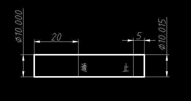

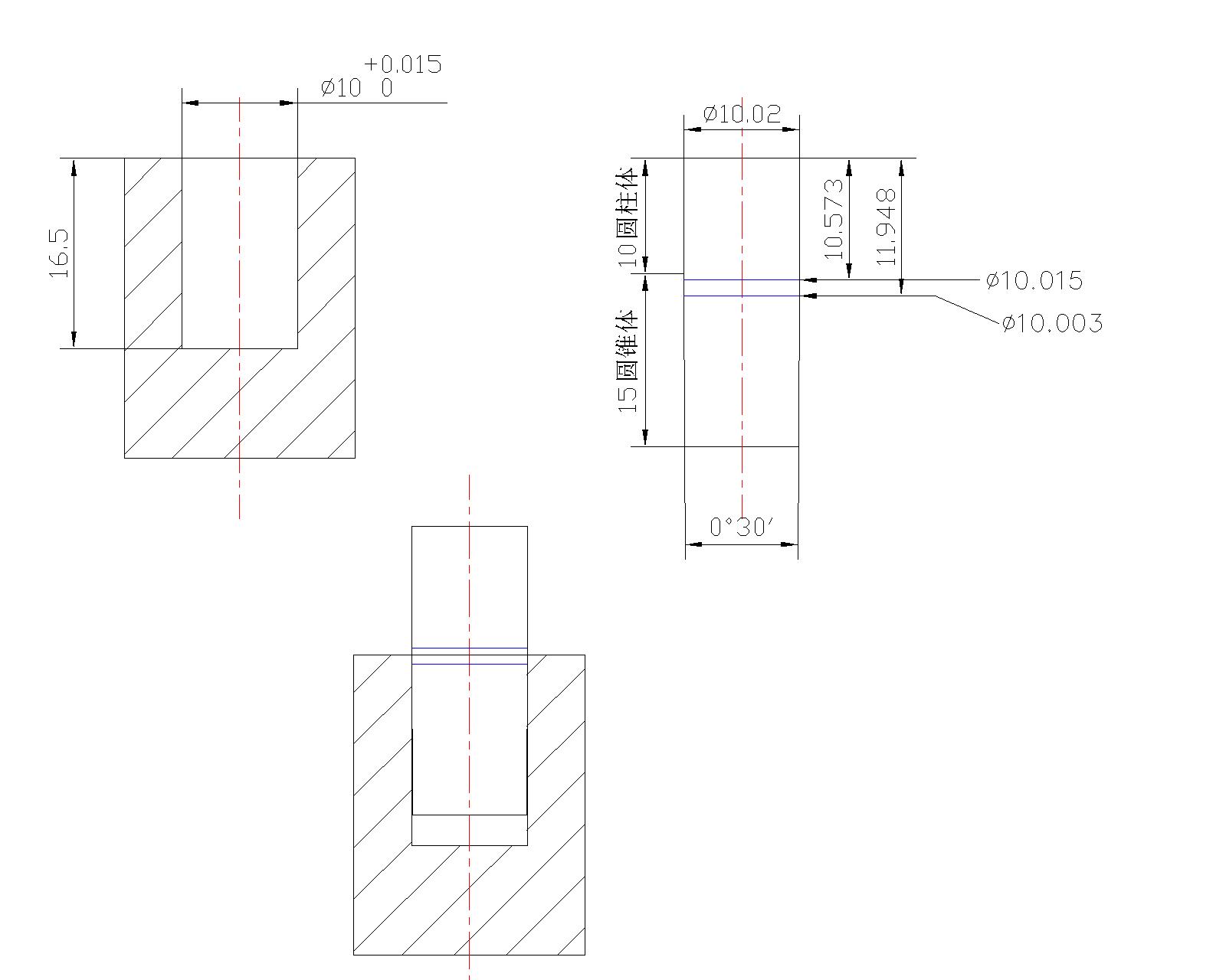

我厂加工一个产品,其中有个直径10mm的定位孔要求是H7,由于缺少量具,我做个了量规。如图。把径向尺寸转http://user.qzone.qq.com/157240241/infocenter换外轴向距离。结果拿图去让磨床师傅加工,那个斯说精度太高,他做不出来 ,我想请问下有没有更好的检验办法

磨床控制+0.002/-0.002MM是没有问题的,说精度太高,他做不出来,是磨床师傅跟你客气。 : Q( S3 ~: n' w& M; |% N
把塞规和止规分成两个工件,不用做锥端导向,就很好磨啦。

发表于 2009-4-18 14:25:10 | 显示全部楼层 来自: 中国江西九江
做成锥度不好使用。按楼主提供的图纸,磨床是不好控制尺寸的。
' G0 V6 }( F% u" p; I建议做成通止样子,见下图。
0 Z$ E3 x0 _$ ^6 `! P2 {0.015公差对于磨床加工不是难处。. p* e+ v" l( k* c) n* \* ~
6 |; }4 E# B% y, v) J

通端测头:(Dmin+Z)±(T/2)=10.0024±0.0009
  v9 `  t0 V+ i0 G! `止端测头:Dmax(0/-T)=10.0015(0/-0.0018)
发表于 2009-4-18 17:06:41 | 显示全部楼层 来自: 中国重庆
补充 磨损极限为 孔的最大实体尺寸  非Dmax
发表于 2009-4-18 17:08:09 | 显示全部楼层 来自: 中国重庆
还有就是止规测头倒角一般0.2-0.3  倒大了 可能就有侧头会部分进 日本有些要求是无倒角
发表于 2009-4-18 17:11:31 | 显示全部楼层 来自: 中国重庆
补充下10楼的  你那个中间部分应该作成比2边小的  这个可以中间做成φ8的,并且需要滚花,还有就是在中间铣一块平的出来刻印工装号.
