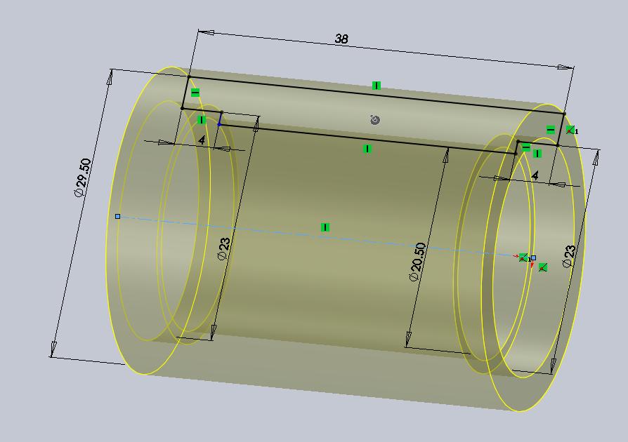

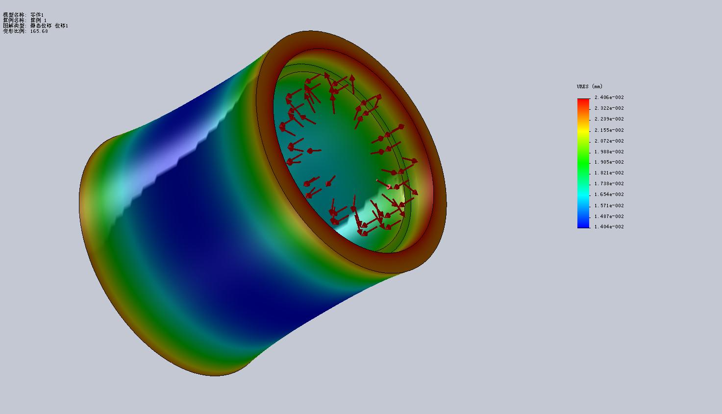

厂里要用一个接头,承压为25MPa,在作两倍压力测试时接头因扩大而螺纹拉掉了。用solidworks分析时在两倍压力下接头只扩大0.024mm,而实际量了是0.4以上,怎么会相差这么大,请高手帮助一下我哪里做错了。
$ F7 v5 \0 u5 G7 w! p) h附件为我所做的图及文件 121.jpg 零件1-算例 1-结果-应力1.jpg 零件1-算例 1-结果-位移1.jpg 2009文件.rar (141.29 KB, 下载次数: 10)

你的螺纹在哪里?可能会有影响。约束条件怎样?0.4是直径方向破坏以后量的吗?
 楼主| 发表于 2009-4-19 11:21:10 | 显示全部楼层 来自: 中国浙江台州
中间20.5的地方就是M22*1.5的螺纹。没有约束,使用惯性卸除(不知约束哪里),0.4mm是破坏后的外径值与原来外径的比值。

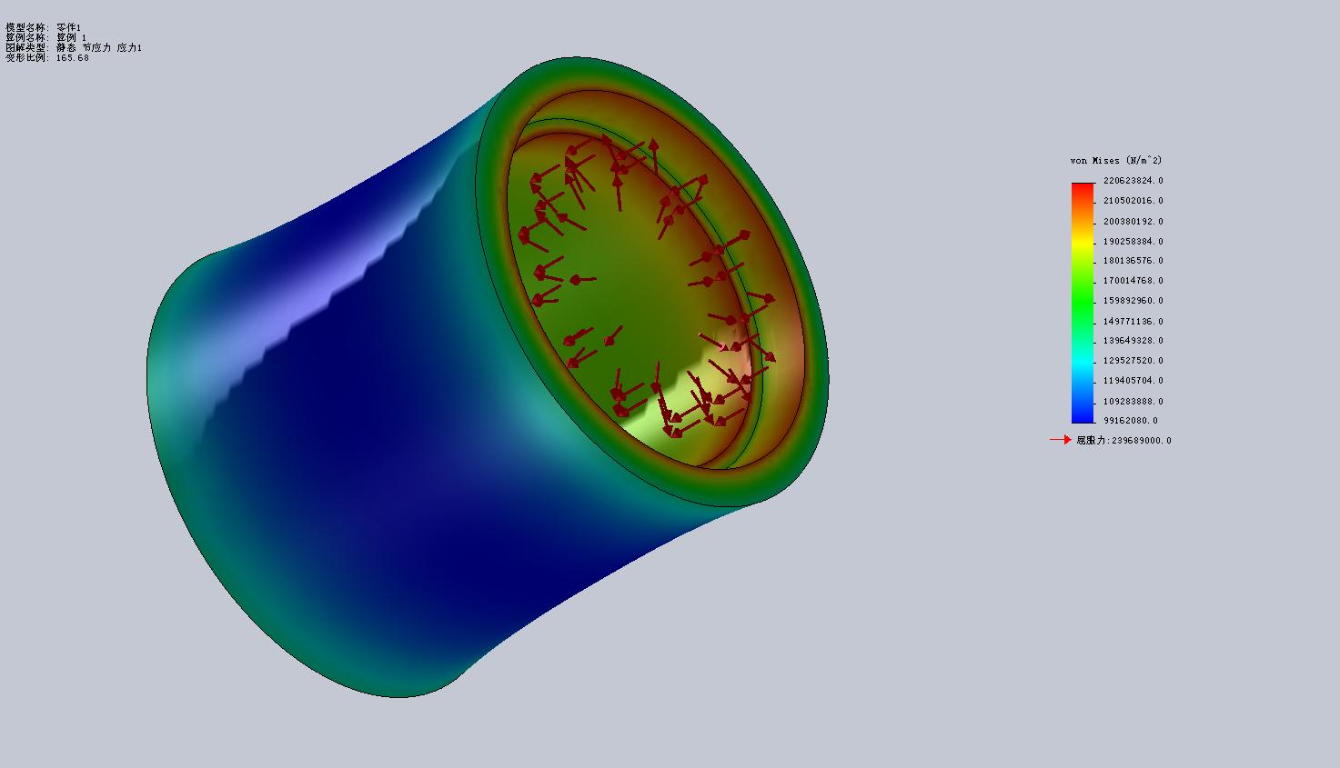

发表于 2009-4-20 20:44:55 | 显示全部楼层 来自: 中国山东济南
破坏后的外径值是产生塑性变形后的情况,应该和按线弹性分析的结果没有可比性;估计你把螺纹考虑进去后得到的应力值应该已超过屈服强度。你可以试算一下。
 楼主| 发表于 2009-4-20 21:27:28 | 显示全部楼层 来自: 中国浙江台州
谢谢,怪不得会相差这么大,原来是这样,再次谢过。

发表于 2009-5-3 15:42:02 | 显示全部楼层 来自: 中国四川德阳
材料为黄铜,应该产生塑性变形了。
