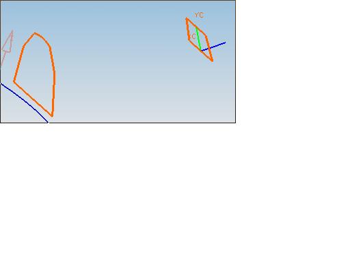

就是直纹面根据点怎么操作
发表于 2009-4-18 12:05:49 | 显示全部楼层 来自: 中国江苏苏州
你选的线相交 在选择意图 单击相交出停止

发表于 2009-4-22 08:59:23 | 显示全部楼层 来自: 中国湖南
你的意思是要两个截面的两个点对齐而不发生变形
 楼主| 发表于 2009-4-22 12:20:20 | 显示全部楼层 来自: 中国浙江丽水
回复 6# jukezhan45 的帖子
就是这个意思啊我用的是UG5.0,请赐教..
发表于 2009-4-22 12:53:24 | 显示全部楼层 来自: 中国安徽宣城
我也想学学的。
发表于 2009-4-22 13:54:27 | 显示全部楼层 来自: 中国重庆
最好两个截面的段数相同。

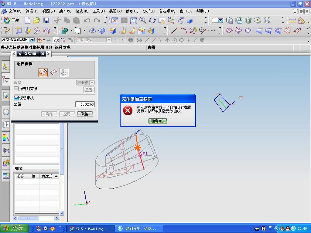

发表于 2010-7-30 22:42:01 | 显示全部楼层 来自: 中国四川成都

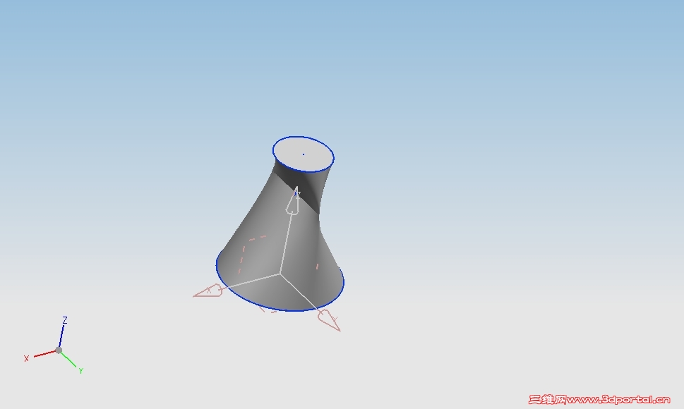

发表于 2010-7-30 22:50:24 | 显示全部楼层 来自: 中国四川成都
本帖最后由 ggfgef 于 2010-7-30 22:51 编辑   h" H! p* {& \! @  y
