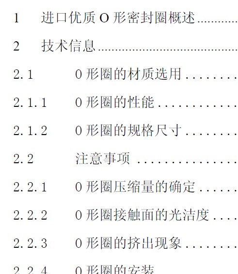

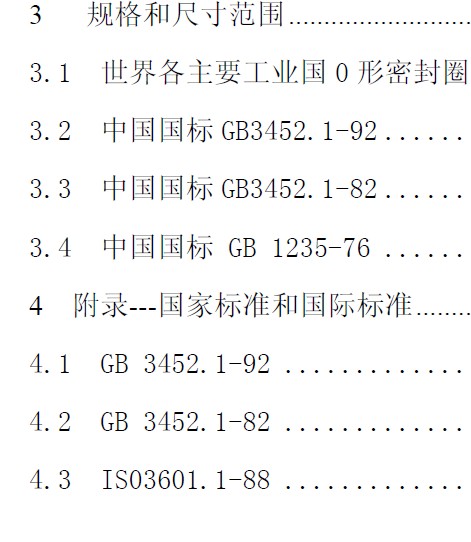

发表于 2009-4-18 15:13:52 | 显示全部楼层 来自: LAN
O型圈技术手册.pdf
3 i7 b+ C* z9 x5 ]: _http://www.3dportal.cn/discuz/viewthread.php?tid=668330
. e7 P  Q+ K5 w' \' X
1 |) I  a! Y) d- E' r5 _1 T, ~o型密封圈国家标准
; W: `9 T. A6 ~! f7 f+ Fhttp://www.3dportal.cn/discuz/redirect.php?tid=682388
/ I4 j- _. ?2 }& I7 j- F0 g) y4 I" ]. t8 a. U% i' v
O型圈分享
6 t) R, B- `  h2 z" Khttp://www.3dportal.cn/discuz/viewthread.php?tid=628720! V5 L$ L1 Q& g+ p) ?
0 k/ i' x8 V" l; q
O形圈尺寸标示及公差标准表( x; F. `8 i) o
http://www.3dportal.cn/discuz/viewthread.php?tid=121398
userkypdy + 3 技术交流
