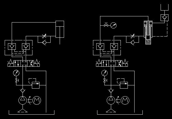

[讨论] 请问这个原理图对不对?
发表于 2009-4-17 23:54:18 | 显示全部楼层 |阅读模式 来自: 中国陕西西安
请教各位达人,这个原理图对不对,能不能正确动作~
- D* Z9 n# [! a* o" K谢谢~~~4 J) H+ N8 B3 J$ q  |8 C" A
按照各位的指教,我改成这个样子了,请问对么?- G, X6 h' D* z- n
再请教下溢流阀接在换向阀右边起什么作用?8 t, h& |  p) J% l
6 j6 ?4 ]* [' [$ u2 B
0 i6 y8 A% I7 _5 c3 P/ I* u
  i& O, l5 B1 h/ B" g8 l[ 本帖最后由 dingding_bj 于 2009-4-20 00:42 编辑 ]
发表于 2009-4-18 00:30:35 | 显示全部楼层 来自: 中国江苏无锡
错了,单向节流阀接错。
发表于 2009-4-18 05:56:03 | 显示全部楼层 来自: 中国辽宁本溪
不可以动作,上、下都不行。
发表于 2009-4-18 08:39:12 | 显示全部楼层 来自: 中国山东济南
油缸无法回油
发表于 2009-4-18 09:02:09 | 显示全部楼层 来自: 中国河北秦皇岛

 楼主| 发表于 2009-4-18 10:12:32 | 显示全部楼层 来自: 中国陕西西安
谢谢各位指出错误
0 x0 h; D8 k+ Z1 S我把单向阀反向了,这样子对么?
( m4 z  x4 V( I6 M, Z! g6 w若还是不对,各位能否提出修改意见呢?
' r5 X# O3 A8 d7 Z0 t* i. P谢谢~~~~~~~
发表于 2009-4-18 19:11:00 | 显示全部楼层 来自: 中国江苏无锡
你那个到底是单向阀还是液控的?
$ X; y. Q: W: }- v$ B  z5 g; t" P 还是线条没画出来,如果是液控的话,右下的那个反向就可以了

 楼主| 发表于 2009-4-18 21:32:39 | 显示全部楼层 来自: 中国陕西宝鸡
回复 7# Csxy_co_ltd 的帖子
是液控单向阀
发表于 2009-4-18 22:58:05 | 显示全部楼层 来自: 中国江苏无锡
怎么我现在看单向阀也不见了??: u7 g/ O2 C, L, q# J
0 c0 `9 ^5 p0 R9 g两个液控单向阀相当于液压锁,能工作的
 楼主| 发表于 2009-4-18 23:03:54 | 显示全部楼层 来自: 中国陕西宝鸡

发表于 2009-4-18 23:15:01 | 显示全部楼层 来自: 中国江西九江
好好学习一下吧,做技术要精,你这个原理太危险了。如果是普通泵的话,我看着都害怕!!!!!
发表于 2009-4-18 23:16:37 | 显示全部楼层 来自: 中国江苏无锡
那个单向阀进口应该连阀,出口连油缸, O/ j0 M' z$ b/ ~& U9 A! ]
9 m. q$ e3 k6 j/ b. y" T
另外问句,这个是液压机的图吗?
 楼主| 发表于 2009-4-18 23:29:04 | 显示全部楼层 来自: 中国陕西宝鸡
是液压机的图~7 y) |; z  Y7 ^7 X
/ f, I/ z& S$ s" d: R& ~
我看一本书上在泵的出口那里还有一个溢流阀,那个阀是什么作用呢?
5 X! }. E' @5 v, @7 c我用fluidsim仿真的话,油就直接从那边走了 这是怎么回事呢?

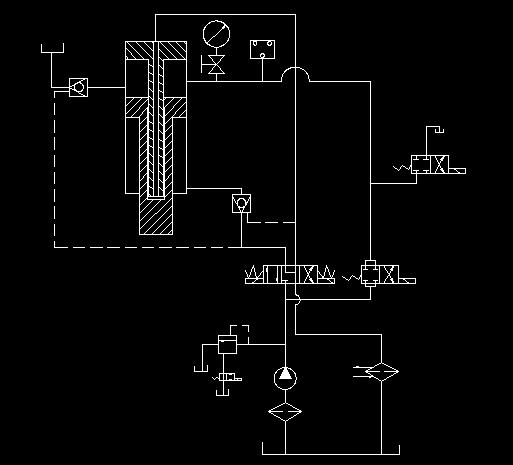

发表于 2009-4-19 00:18:05 | 显示全部楼层 来自: 中国广东深圳
是不是这样啊?用Y型的吧.

发表于 2009-4-19 08:43:48 | 显示全部楼层 来自: 中国浙江台州
溢流阀就是安全阀其任务是保护控制整个系统压力安全,安装在换向阀后左右那一边都是错误的,应该装在泵的出口处和换向阀前,因为装在换向阀后就不能同时照顾A.B两缸。

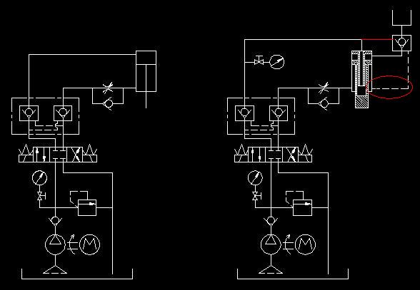

发表于 2009-4-19 10:54:50 | 显示全部楼层 来自: 中国安徽芜湖
画红圈的位置值得商榷,开启压力出现的顺序滞后了,建议改成红线链接的地方,不知可行否。5 ]% T0 f4 O- A2 B

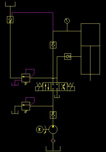

发表于 2009-4-19 12:40:11 | 显示全部楼层 来自: 中国江苏苏州
上面的换向阀最好用M型,这样可节能
发表于 2009-4-19 13:12:57 | 显示全部楼层 来自: 中国江苏无锡
用Y型,增加泵的卸荷控制
发表于 2009-4-19 13:24:41 | 显示全部楼层 来自: 中国广东深圳
发一个已经在实际生产的油压机的原理.

 楼主| 发表于 2009-4-20 00:45:52 | 显示全部楼层 来自: 中国陕西宝鸡
原帖由 yhlhz 于 2009-4-19 08:43 发表 http://www.3dportal.cn/discuz/images/common/back.gif* }, m6 k' K8 E
9 q- @$ Z& ~! K9 d& v+ ?我是在一本书上看到的,溢流阀有接在换向阀的右边,就像现在图中所示那样,请问它是什么作用?是保证有杆腔的安全么?
