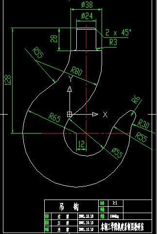

这个吊钩大家看一下,是不是少条件,我没有画出来,如果那位朋友会画,请将步骤给一下。+ K! F8 k; G* j8 r
主要是机械制图没学好,不会画“弧”

; w& T" b$ J% i& U; Q0 p- i刚看了一下,R55,R30缺少定位尺寸3 @: F. E7 e6 C$ l# o8 C3 Y

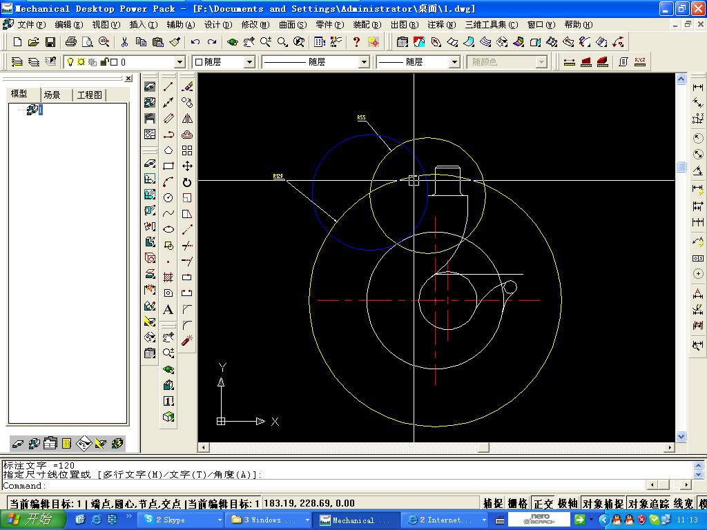

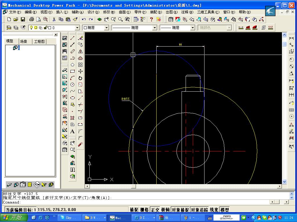

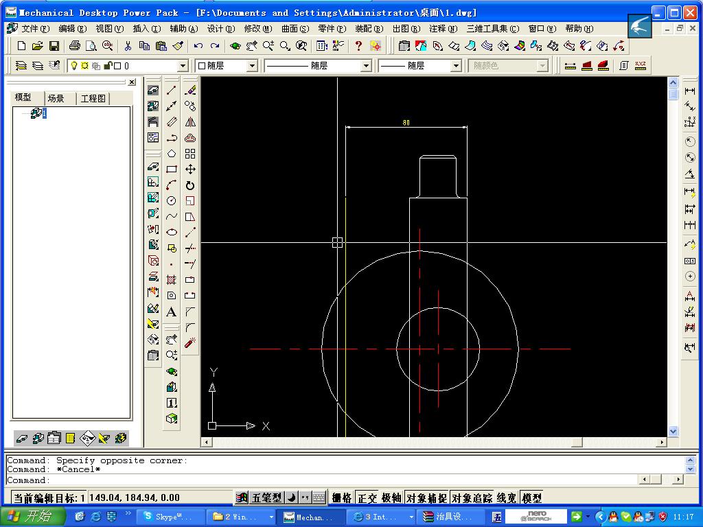

若你只要画出来只要用用CAD画圆的命今就可以,用相切画圆的命今,然后输入80或55就可以。若你要几何画法如附图
发表于 2009-4-18 11:25:18 | 显示全部楼层 来自: 中国福建福州
107。5是80+27。5,这样应该会了吧

5 ]9 x1 L3 I8 Y, j- N6 O" S2 d楼主朋友问的是图右边(勾尖部分)的圆弧部分的画法。5 D  m( O5 A# h4 u3 X
个人认为缺少定位尺寸。应提供R6圆弧或R55和R30弧定位尺寸。

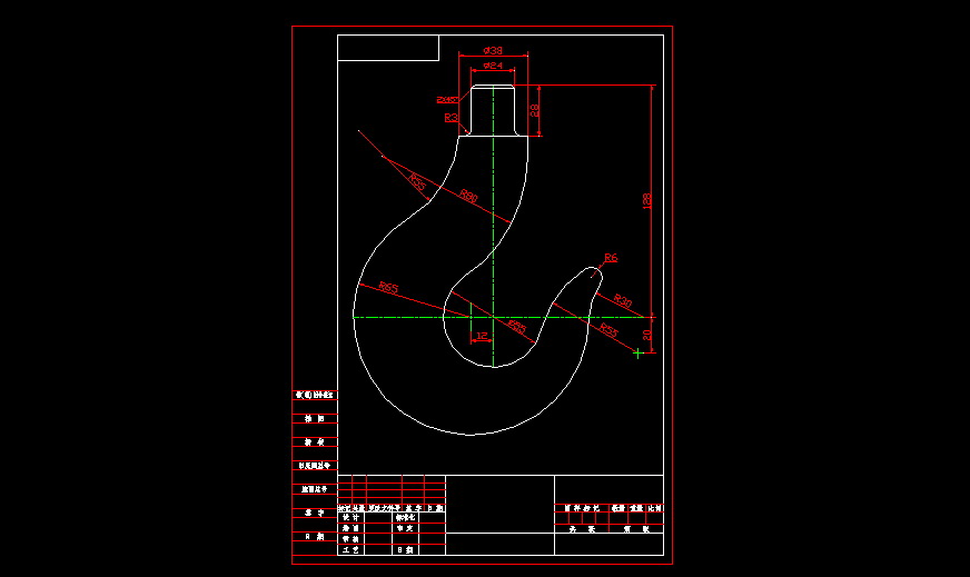

R55的确是少了一个限制尺寸,通过下载原图分析R55应在中心线下方偏移20,然后与Φ55相切,R30在中心线延长线上如附件

R55处经分析不是相切,而是过点跟R65的相切
发表于 2009-4-20 11:15:10 | 显示全部楼层 来自: 中国福建福州
R120=R65+R55

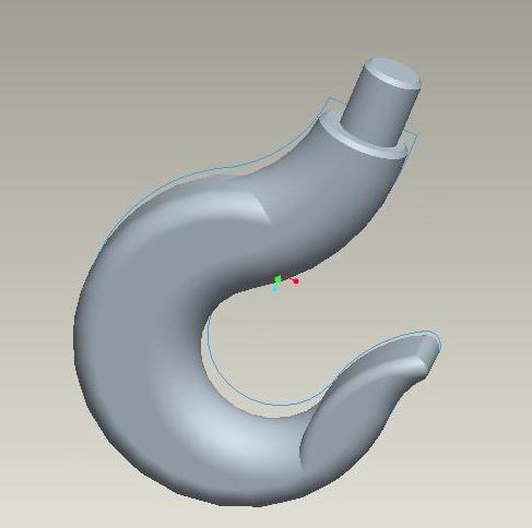

/ D# i$ e5 r9 g+ m7 F# |, }另外5楼的朋友,你的三维图是怎么绘出的,我绘不出三维的,请提示一下好吗?,谢谢了.  主要是吊钩处怎么画的,
