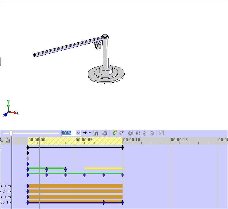

有这样一个产品用SW2009做模拟动画:一个支架绕铰支点旋转90度,支架上的部件再进行移动一段距离。
0 b" H# \. v* M* [; O/ i3 b请教各位怎么实现?' P+ N) P) U! q+ Q- @# s) g
Thank you
发表于 2009-4-18 10:52:07 | 显示全部楼层 来自: 中国广东惠州
大概做一下不知是不是你要的9 }0 z( O7 {3 k' D" Q3 Q2 \+ t

 楼主| 发表于 2009-4-18 22:23:47 | 显示全部楼层 来自: 中国江苏淮安
能做出个大概有些象了,再多做几次
