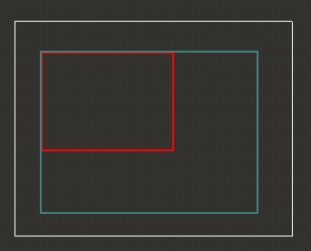

在草绘和工程图中,用鼠标框选尺寸时,选框跟不上鼠标的移动。鼠标从一点移动到对角点后,所形成的选框才走到一半。这是为什么呢?
3 `5 t6 V! u# Z在画图时,比如直线,从一点到另一点,并没有滞后现象。
6 @( u  \' a& X. @( Q! b: M9 [7 ?7 w8 u: K+ [& z
如图所示,我想框选兰色框区域。当鼠标从左上角移动到右下角时,形成的红色选框才走到一半,得等一会才能完全形成我想要的选框。
发表于 2009-4-18 08:22:39 | 显示全部楼层 来自: 中国广东广州
应该和反映速度有关。多半是显卡的原因。

 楼主| 发表于 2009-4-18 09:49:12 | 显示全部楼层 来自: 中国辽宁沈阳
显卡是ATI HD2400的,驱动也是最新的。- a8 z- i1 N2 t7 i
即使不开别的程序,只开PE时,也是这样
" j. o' Y1 ^" T2 ]" [PE也重新装过,3.0的

Ati显示卡的问题  关闭加速

哈哈,终于有人遇到我同样的问题了,不过遇到这个问题是比较郁闷的,因为不但跟显卡有关,还跟主板的芯片有关啊,某些主板不论你的显卡多好,内存多大,用破衣时就是这样。你想解决的话,换块主板就成了。

显卡问题,不是关闭加速,而是开启加速,我见过类似的情况。
发表于 2009-5-14 11:03:25 | 显示全部楼层 来自: 中国浙江温州
显卡跟主板的配合,以前有个朋友用geforce 5200就这样,后来给他换了块ati9550,就好了。其实两块卡档次差不多。

我原来的3650一样。后来换了6800就好了。
