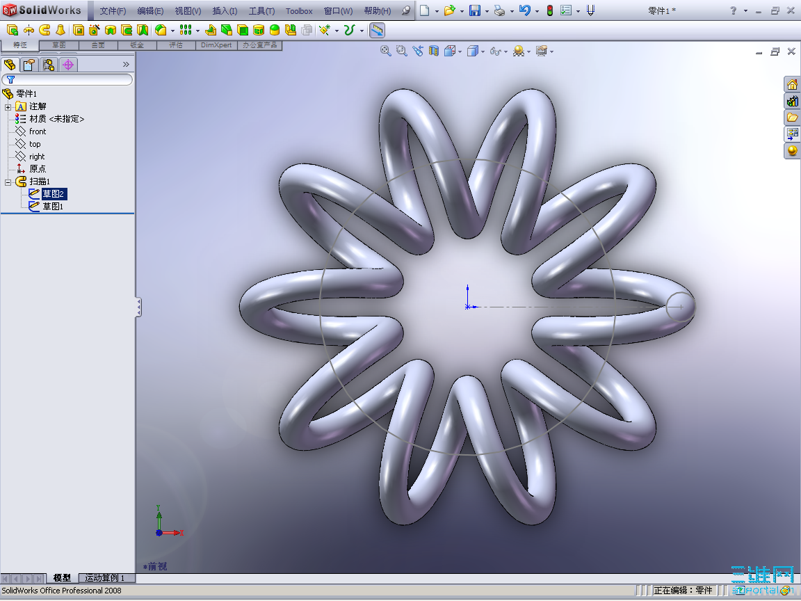

圆形弹簧怎么画,请教高手,谢谢!

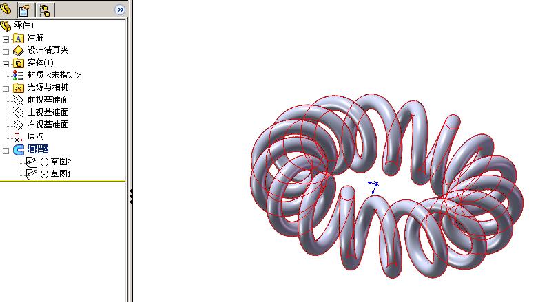

 楼主| 发表于 2009-4-18 09:24:00 | 显示全部楼层 来自: 中国上海
回复 1# gehubin 的帖子
圆形的弹簧哦,普通弹簧可以扫描,这个我不知道怎么弄。扫描不行啊,请高手指教具体操作步骤,谢谢

发表于 2009-4-18 10:08:56 | 显示全部楼层 来自: 中国浙江台州

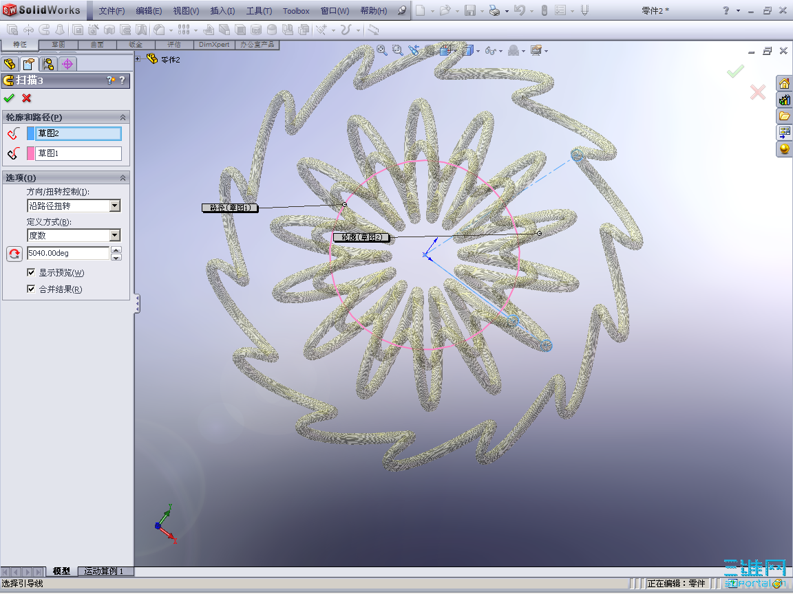

前几天有个很好的教程。做这种弹簧太快了。、就是这个了。

 楼主| 发表于 2009-4-18 10:32:02 | 显示全部楼层 来自: 中国上海
请问扭转角度怎么设定,比起高手你的效果怎么不一样

 楼主| 发表于 2009-4-18 10:56:25 | 显示全部楼层 来自: 中国上海
回复 11# 扫街 的帖子
应该很难加工,都是直的两边带勾困在圆形物体上。画应该只能这样画个示意图了
