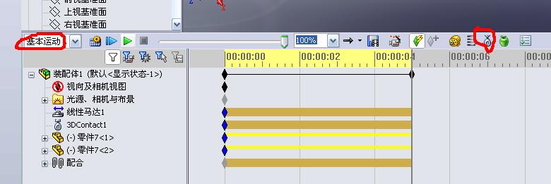

SW09里面齿轮和齿条的碰撞请问该怎样操作,急需!!!!先谢谢各位了.
