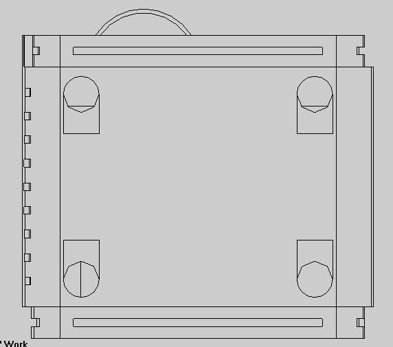

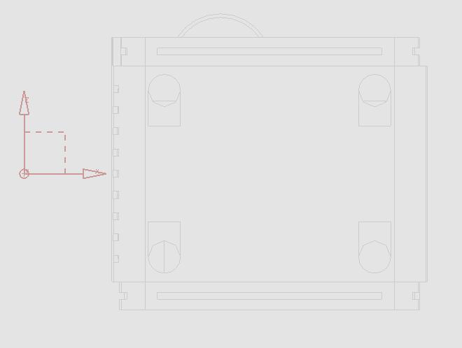

:L 请问位大虾,我的在UG对一个同样一个零件出工程图的时候,出现一个图中有坐标系,而另一个没有,有坐标系的那个图的线是灰色的,就算改了线型和颜色有些显示还是灰色的,出工程图的时候我是在资源条中调用我自己做的图纸模板的,为什么会出现这样的情况呢???!!!请各位大虾帮帮我啊,急啊!!!小弟在此谢过了啊!!!!

你进入首选项 把那个参考坐标去掉 你应该用的5.0以上的 进入选项选择毛坯 就不会出现这样的问题
