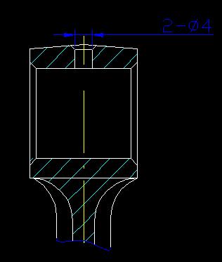

各位高手先看看图,在一个通孔圆周上钻小油孔产生很大的翻边毛刺,接着镗通孔时,毛刺又会反向小油孔里边,用自制的工具伸进小油孔只能去除掉大片的毛刺,而小油孔边缘还是有很硬的毛刺去不掉。如果用力,毛刺就又会反向通孔里边,导致通孔跟销子不能很好的配合。) N! U& M$ `7 r3 z1 ]/ L1 G
       各位讨论下看有没有专用的工具或者巧妙的方法来彻底去除掉油孔的翻边毛刺,而又不影响通孔的表面。6 F, i' {, h6 f7 B" Z& s
       谢谢各位多提供意见!' H. }% T% L. H: p& @: D

用废弃的相关大小的铰刀手动铰孔可以去除的

建议在设计上更改一下,将销孔分成三段,两端的为配合部分,中间的直径加大,不会影响配合的效果,毛刺的问题虽然没有解决,但是应该不影响配合了。

可否考虑在油孔与通孔相交处铣球窝

有两种工具,小模头3、4个毫米的,用气动倒角磨一下    清洗孔用铜刷!装之前要在煤油里洗过的!

此方法簡單好用
